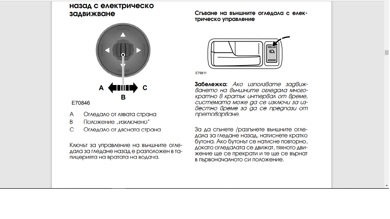

При 2,5 има и прибиращи се огледала, но за тях трябва да има изведено управление. Дори и да са прибиращи се, огледалата трябва да могат да се пробират и на ръка, това е предпазване срещу изкъртване от други коли и пешеходци.
Твоите или са много стегнати или залепени.

Ако имаш управление на огледалата, то става от този бутон на вратата на водача, ако го нямаш няма и управление:
