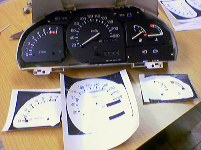

За таблото!
Таблото го направих много лесно- на word документ после принт(разбира се фолио за печат- това в книжарниците не става,пробвах с такова и си развалих принтера),ножица и разглабяне на таблото.Свалих стрелките и залепих изрязаните циферблати.ОБАЧЕ трябва да засечете скоростта примерно при 1000 об./мин. -км.? Аз засекох моя така - на 2000 оборота мисля, че беше 80 км/ч. Стрелките със зелен електриков лак за нокти, неонова лампа за компютър на мястото на стандартните крушки и синя лампа пак за компютър под временния километраж. Долната лампа я ползвам през деня, неоновата вечер-свети много яко то се вижда от снимките. А за Въздухозаборника на Илиенци за 8 бг левчета.На мен ми остана лявото, обаче съм го изрязал(вече не е декоративно

Re: За таблото!
на мене точно активно ми трябва /изрязяно/, ако ми дадеш некъв тел да ти звънна ще се разберемb_bojilov написа:Таблото го направих много лесно- на word документ после принт(разбира се фолио за печат- това в книжарниците не става,пробвах с такова и си развалих принтера),ножица и разглабяне на таблото.Свалих стрелките и залепих изрязаните циферблати.ОБАЧЕ трябва да засечете скоростта примерно при 1000 об./мин. -км.? Аз засекох моя така - на 2000 оборота мисля, че беше 80 км/ч. Стрелките със зелен електриков лак за нокти, неонова лампа за компютър на мястото на стандартните крушки и синя лампа пак за компютър под временния километраж. Долната лампа я ползвам през деня, неоновата вечер-свети много яко то се вижда от снимките. А за Въздухозаборника на Илиенци за 8 бг левчета.На мен ми остана лявото, обаче съм го изрязал(вече не е декоративно, а активно

Стрлките съм ги направил с лак за нокти зелен електриков за 1 лев.

много ти е яко таблото, поръчал съм с оборотомер, и аз ще си го направя така, само не разбрахме с жената защо трябва да засечеш оборотите и километрите

Засекох оборотите и скоростта, за да мога да настроя после същите обороти и км. -> 2000 об. -> 80 км/ч. поне на моята фиеста.

Дай още инфо
Дай още инфомоля, за целия процес на свързване на Сп. филтър, щото май и аз искам да пробвам, ти с каква марка си и колко го купи щот в Б-с има от 15лв до 30 ментета и хубави нагоре незнам точно. А, ако дадеш снимки още по-добре
