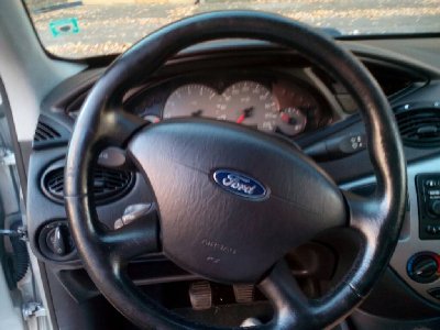

Боядисах волана поне за да спре да боядисвам докато карам. Освежи се доста, но на места кожата си е прецакана и си трябва претапициране..

Много добре е станало с боята за волан. Пиши с каква боя си "мацотил"
- ФордБългария
- Мнения: 854
Мацотих с боята която колегата каза - Силвър за якета, намерих я в метро.

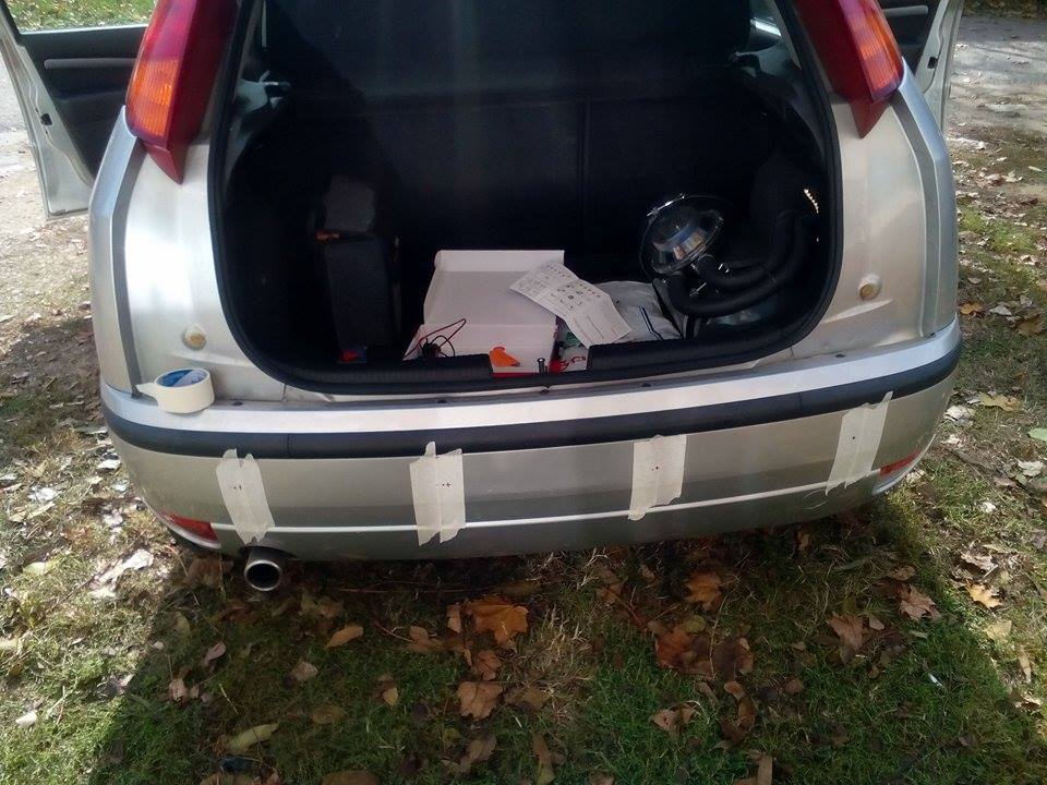

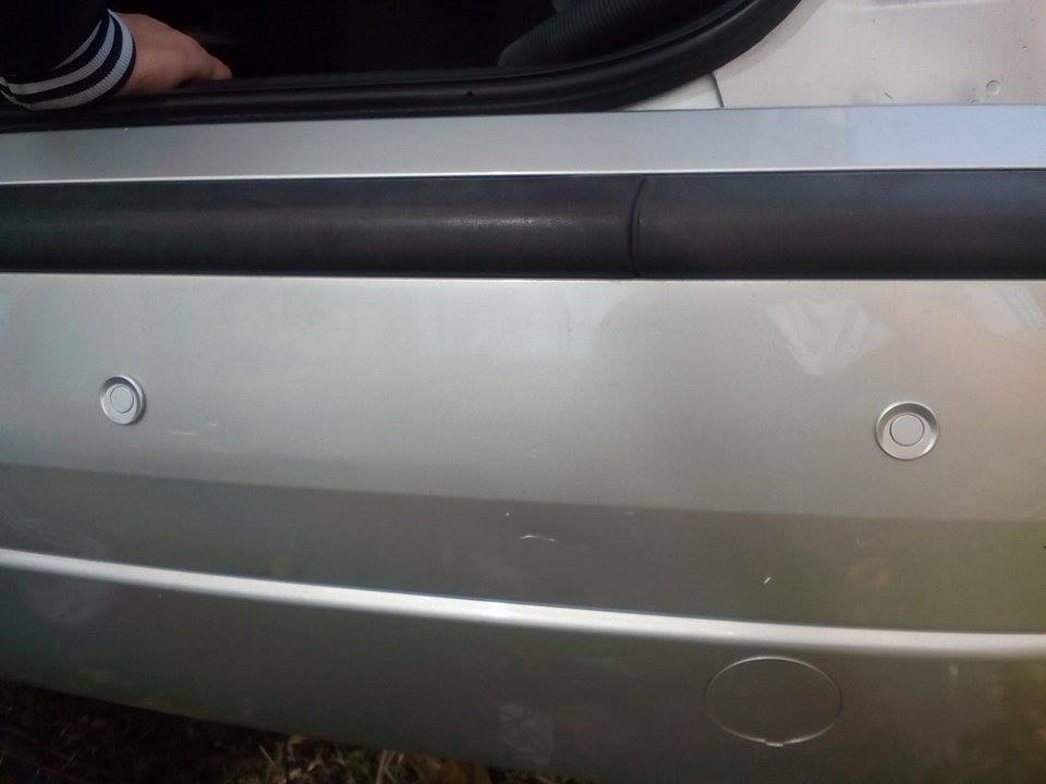

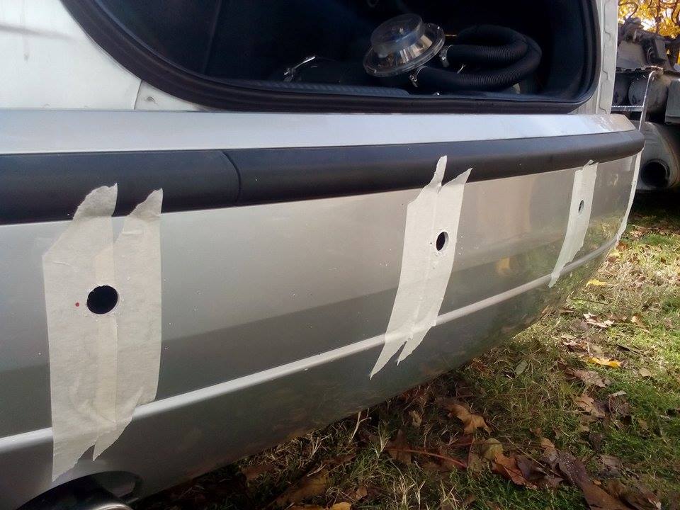

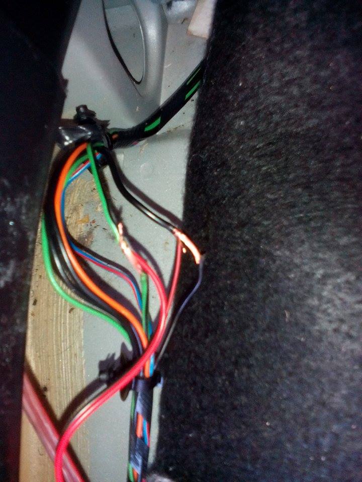

От днес фокусът е с монтиран парктроник(китайски
). Купих го за 22 лева + 3 лева доставка. Първо искам да благодаря на колегата le6o ,за подробните инструкции които ми даде и да му се извиня че го притесних днес по телефона
Та първо намерихме кои са жиците за задната светлина(зелена и черна ако не ме лъже паметта), вързахме само за да пробваме дали са те и ги бяхме уцелили - дисплеят запищя. Следващото нещо бе да се опитаме да свалим бронята, за съжаление неуспешен опит - повечето 2-3 болтчета/щипки превъртаха и не успяхме да я свалим та работихме направо върху бронята. Имаше 4 болта отгоре върху бронята, които взехме за ориентир за датчиците. Пуснахме лентите с тиксото, маркирахме и дупчихме. Сложихме датчиците(малко трудоемко заради силиконовото уплатнение,но мисля че се наместиха сравнително добре), прекарахме кабелите през гуменото пръстенче, свързахме ги към кутията и остана само да прекараме дисплея. Прекарахме го под левия праг , над педалите и го изкарах до скоростния лост(вижда се на снимката). Пускам задна, обаче като имаше препятствие отляво, индикираше че е отдясно и обратното. Отворихме пак кутията и разменихме датчиците А и Б с местата на С и Д и се оправи. Не беше лесна задача, но си спестих 40-50 лева от майстори, пък и изпитах удоволствието да си го направиш сам.

Браво! Добре сте се справили. Бях ти препоръчал бързите връзки, за да не оголвате кабела но и така няма да е проблем. Датчиците ти ли ги боядисва или сиви си ги поръча?
Поздрави.
Поздрави.
- ФордБългария
- Мнения: 854
Аз си бях купил такива бързи връзки, но нямах идея как да ги използвам
А иначе си ги поръчах сиви, не съм ги боядисвал.
