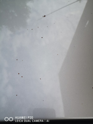

Здравейте в края на май си взех чисто прясно пребодисана моята кола.По препоръка ми казаха да не я мия 1 месец и за тоя месец се сдобих с някаква напаст по тавана и предния капак.. Прилича на някаква смола на капки... Поръчах препарат за премахване на смола от коли... Но не мръдна дори... Колата се паркира в близост до топола.Според вас това какво е... И дали бихте ми препоръчали нещо с кеото да го махна.

АМВ разредител, не е на ацетонов а основа, пробвай с него. Колега е махал подобни гадости от фабрична боя, не е имал проблем с нея.

Тия падат с нафта.

Не пречи да се опита със спрей за премахване на лепило. Поне е гаранция, че няма да увреди лака и боята. Чистил съм така някакви лепкави мизерии.

С олио или антибактериален гел за ръце. 100% става. Маха запекла се борова смола.

При нас тополите цъфтят през месец май.Това е цветен прашец полепнал по пресната боя и добре изпечен за един месец.
Навремето листата на тополата са се изпозвали за оцветяване на вълната в тъмнокафяво.
Не съм убеден, че продукти на съвременната химия ще помогнат.Преди много години имах късмета да паркирам колата под една смокиня на морето в началото на септември.Какво ли не опитвахме нищо не се получаваше.Накрая някаква отвара по стара бабина рецепта дето били избелвали нещо оправи нещата.Ама какво точно беше вече не си спомням.
