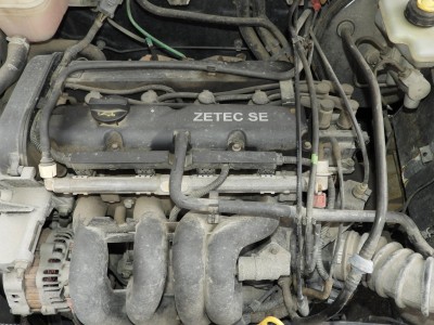

Моторчето ми:

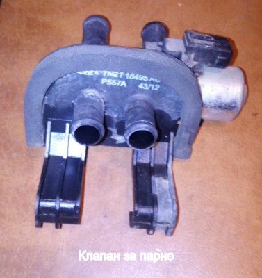

Мнение от ЯЛТА » 06 ное 2018, 21:28

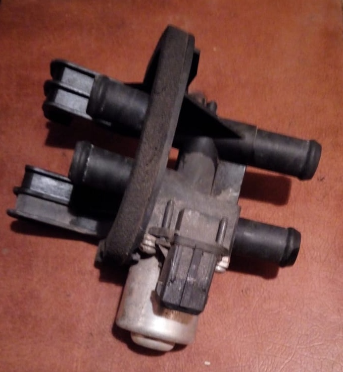

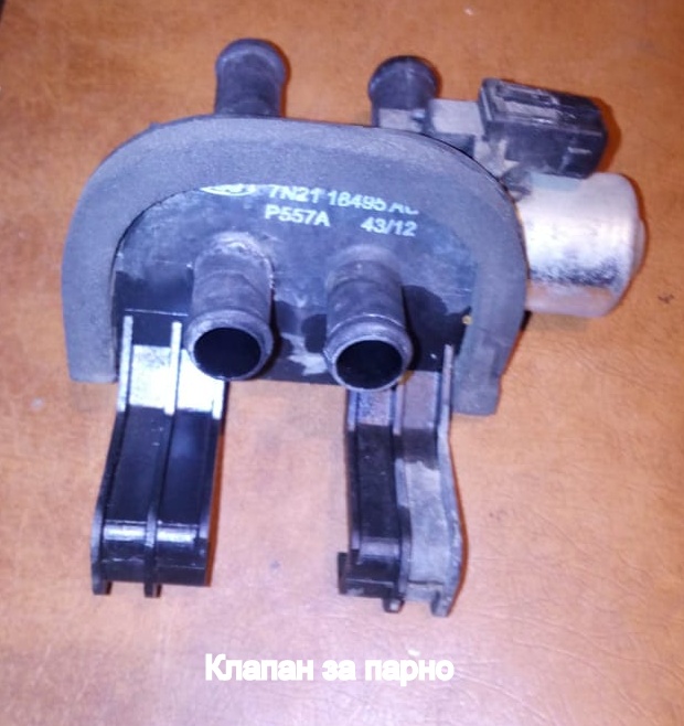

Дойде време за смяна на електромагнитния клапан на парното. От изминалата зима започна да ми прави номера- парното ми изчезва и започва да духа хладен въздух, а след почукване по металната му част, започва да си духа нормално топло.

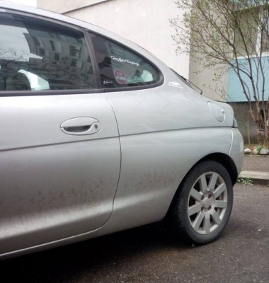

Мнение от ЯЛТА » 26 мар 2019, 18:59

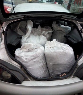

Пумата била малка кола, я как се побраха 6 чувала с тор по 40 кг. единия, даже не е и клекнала много:

От вчера Пумата ми започна да хълца, днес и чека вече и светна. Компа показа истината.
Свещи, кабели, бобина, и нова гарнитура на капака на клапаните, защото около свещите имаше по 60 грама масло на свещ.
Сега вече фърчи..............

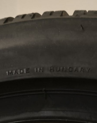

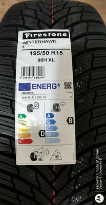

Мнение от ЯЛТА » 04 ное 2021, 13:23

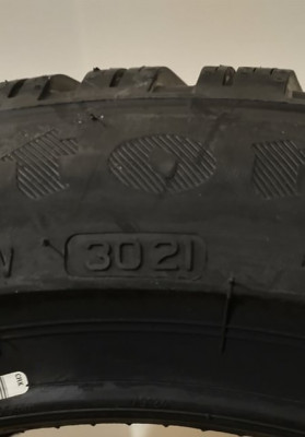

Пристигнаха ми новите гуми.
(26.49 KБ) Все още не е свален
Престои монтажа.

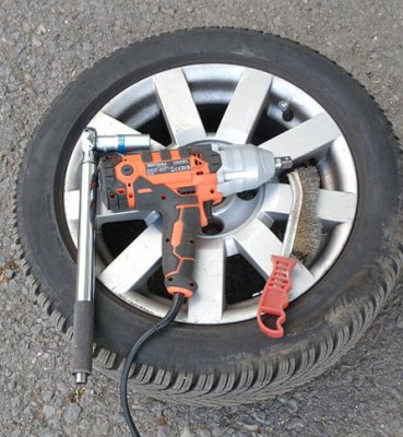

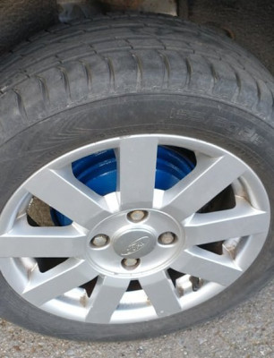

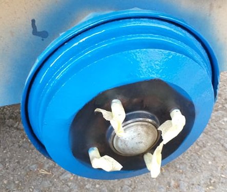

Мнение от ЯЛТА » 08 май 2022, 21:04

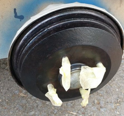

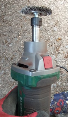

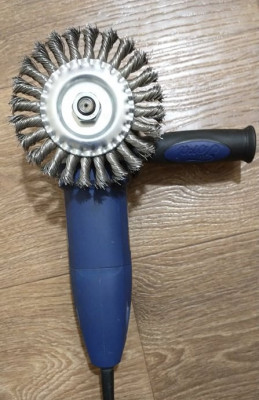

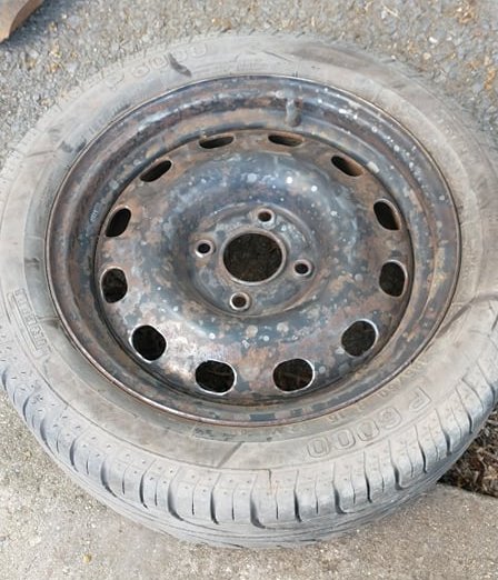

От колко време се каня да се сменя зимните гуми с летните, е най накрая се наканих. Обаче барабаните на спирачките отзад- ръждиви подобаващо. Въоръжен с двата ми шлайфа се заех:
Следва умело шлайфане и обработка с преобразувател за ръжда на WURTH:
Боядисване два пъти:
И смяна на четирите гуми:

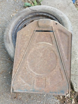

Следва сваляне на резервната гума и ламарината която я държи:
Малко шлайфане на стоманената джанта-челно, и ламарината, и оставяме за утре още работа, миене, шлайфане, преобразувател за ръжда, и боядисване с черен мат-спрей боя.
Утре пак ще работя.
F Focus
Мнения: 1189
Re: Новата ми PUMA - The Silver bullet.
Мнение от F Focus » 08 май 2022, 22:17
Я-набора се е задействал-похвално, радвам се! :D "Вюрт" ше използваш за ръждата? Ако е така го нанеси два пъти през половин час, и преди боята задължително използвай филър (преди се казваше грунд), важно е, не го подценявай!
Ще имаш успех-не се съмнявам! :wink:

И аз се каня да направя това упражнение с барабаните отзад. Искам да попитам мога ли да мина само с телена четка или да си купя приставки за винтоверта, защото нямам шлайфове.
Другото нещо за колко време горе-долу съхне спрея ? Нямам възможност да я пъхам в гараж и на трупчета :D Заниманието ще е пред блока и ме интересува, примерно дали за 2 часа ще дръпне боята за да мога да оправя от 2те страни за 1 ден.
