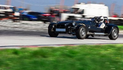

Здравейте, нека ви представя една реплика на Лотус 7 със сърце и душа от Форд:)
Лотус Супер 7 (Реплика)
Шаси: Space frame
Купе: Фибростъкло
Предно окачване: А-образни носачи с различна дължина, регулируеми амортисьори (GAZ coil-over)
Задно окачване: Тип De-Dion с А-образна рамка, регулируеми амортисьори (GAZ coil-over)
Спирачки: Дискови - предни 260мм, задни 240мм, вентилирани.
Кормилна уредба: механична без хидроусилване, Форд Ескорт МК2.
Педали: Педал бокс с регулатор на спирачното усилие и разпределение между предни и задни
Разположение на двигателя: Предно
Двигател: Ford Zetec
Обем: 1998 куб.см
Moщност: 136 к.с.
Максимална скорост: 220км/ч.
Ускорение 0-100км/ч - 5.9 сек.
Трансмисия: 5 - степенна механична FORD MT75
Заден двигателен мост
Размери:
- Дължина: 3310мм (3385 при опцията с удължена колесна база)
- Ширина: 1795мм
- Височина: 1020мм
- Междуосие: 2320мм (2395мм при опцията с удължена колесна база)
Гуми и джанти:
- Предни: 205/55/15
- Задни: 205/55/15
Тегло: 550кг.
Опции за двигател: Най-често използвани: Ford Zetec, Ford Cosworth Turbo, Rover V8, Opel 16V, Honda Fireblade, Suzuki Hayabusa, Hayabusa Turbo (800 к.с./тон)
Опции за окачване: Ford Sierra/Scorpio/Cosworth, BMW 3 (E36, E46)
Опции за спирачки: Ford (260/286mm - 240mm вентилирани), BMW (286-300mm/ 276mm вентилирани)
Опции за гуми и джанти:
- Предни: 15", 16", 17" - 205/55/15", 205/45/16", 205/40/17"
- Задни: 15", 16", 17" - 205/55/15", 245/45/16", 245/40/17"
Надявам се да ви хареса и на следващата пролетно- лятна (по разбираеми причини) сбирка да се видим.

Уникална, нямам думи. Трябва да се види на живо !

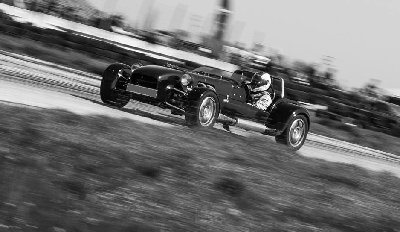

Хехе, и аз се виждам и аз:)) И не само на събора, и на състезания, само да сме живи и здрави:)))

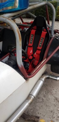

Едно хубаво тръбно шаси като по книгата, един здрав диф от скорпио. Очаквайте МТ75, двигателят е под въпрос, може би зетек 2.0 от мондео, може би пък с турбо..... Нещо се затруднявам с намирането на полуоски от сиера или скорпио, но тези с болтовете, както и главини като за дискови спирачки, но времето е пред нас:))) Все пак ако някой има захвърлени в някой ъгъл с радост ще го стимулирам да ми ги даде:)))Ще поддържам темата с малко снимки от време на време:)))

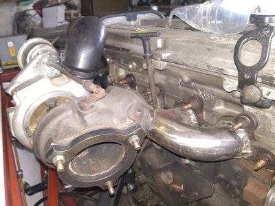

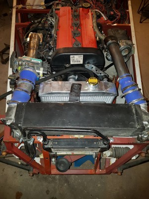

Черната перла вече има турбо със 155 к.с. на колелата и 242 НМ въртящ момент. Един чудесен проект, реализирам не без безкрайната помощ на Ники (disc), който ми направи мегата и помогна много за окабеляването.
Идеята беше да се направи колата за клиент в Германия, който искаше кола за каране по улицата, което е и причината да направим колата само на 0.5 бара и да изкараме само 160 коня на колелата. Дори и така колата стана .... невероятно забавна за каране. Е... колата е вече при новия си собственик, а аз започнах да набавям частите за следващата, която се надявам да спретнем за следващия сезон.
Турбото е от волво - ТД04 12Л за около 210 кс, двигателят е отново 2.0 зетек от мондео, декомпресиран и подготвен по начин, по който е описван многократно в този форум. Мегата ще си е пак от Ники и този път ще я понапънем малко повече, надявам се:))) Ще ви държа в течение за прогреса:)))
Поздрав
Явор
Поздрав
Явор

Здравейте, малко време мина, но все пак.... на финалната права:))) 2.0 зетек, разреден с метална гарнитура, турбо от волво тд04 16Т, очаквам около 200коня на колелата. Двигателят е готов, стога да довършим инсталацията... И малко снимки за разкош:)

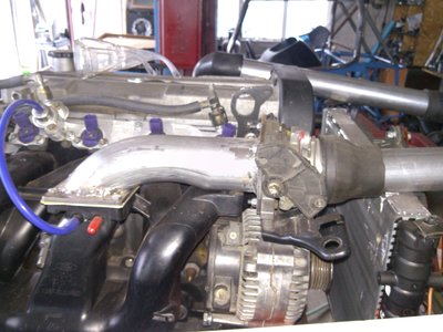

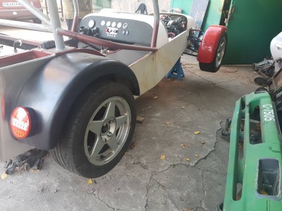

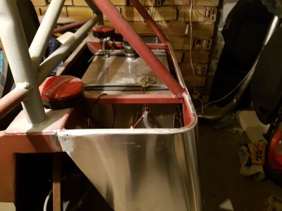

Колеги, Честита Нова Година на всички! Явно в тази тема пиша по веднъж в годината:))) То така или иначе прогрес по колата имаше в последните месеци, така че... ето го и него.
Миналото лято дойде време да се започне с инсталацията, което беше основното, което ме спираше и беше много трудно да се намери човек с опит и желание да я довърши. Това, което бях направил е да прекарам кабелите за светлините, захранващите на помпи, маси, да променя кабелите от мега-та според изпратената схема, както и всичко това да вкарам в бушонни табла. Отне ми доста време, но накрая стана горе -долу прилично. Моторната инсталация също беше готова от гледна точка на вързани датчици, дюзи, които бяха поприбрани и добре комплектовани.

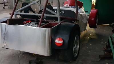

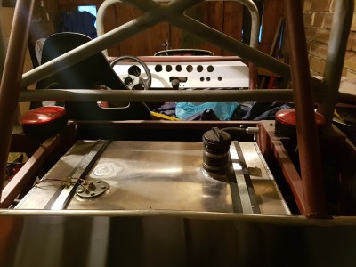

Следваше изработката на горивен резервоар от алуминий, като идеята беше да е с максимално голям обем. Малко го предобрих, защото сега има доста малко място за маневриране около него, но стана 68л. Заедно с него, Наско (driftcrime fabrications) ми направи всмукателна тръба от неръждаема стомана, вместо старата, която беше черна. Междувременно направихме задните долни носачи раздвижени с унибали, да видим сега как ще се настройва:)))

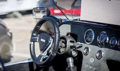

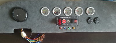

След като и бензинът и въздухът бяха готови, можеше да започнем инсталацията. На мен се падна удоволствието да направя таблото, като минах през няколко варианта, но мисля, че стана доста добре.
След като подкарахме таблото и навързахме компа, реленцата, лостчето за мигачи и светлини, самите светлини и всичко друго по жиците, чест която се падна на Васко Копчев от ВАГ клуба, пробвахме да запалим... не се получи. Оставихме нещата така и колата замина на платформа към гаража на Мартин (2.9) Леко - полеко с много труд беше довършено всичко, за което нямах умения, желание и време да довърша, особено след като гаражът ми беше ограбен - всички инструменти - ръчни и електрически - заминаха.

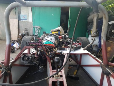

Та благодарение на Марто вече нещата добиха много подреден вид - скобички, стойчици, маркученца, дреболийки около двигателя - всичко закрепено и на перфектното си място. Трябваше да преработим и клетката, за да влезе седалката, направи стойки за седалките, за коланите, смяна на лагери и главини, спирачки, калници.... доста работа, свършена безупречно. За съжаление преди да запалим колата и да се донаредят кабелите нищо повече не можеше да се направи.
Обратно в моя гараж дойде едно приятелче, което изяви желание да видим защо не иска да запали. Оказа се нещо елементарно - обърнат кабел на датчика на кол. вал, което обърква режимите на електрониката. Та сега имаме искра и бензин, трябва да се сложи един кондензатор, нови свещи и да припали. Надявам се другата седмица. Ако успеем да я запалим ще е чудесно. Остава ни подготовка за боя и пристъргване на джанти и самата боя.
Ето и малко снимки
На колегата, който питаше за теглата - обикновенно тези коли са 50-50 баланс, който може да се регулира с амортисьорите за перфектен баланс, когато има водач в колата. Амортисьорите са регулируеми по височина и твърдост и това не е трудно.
