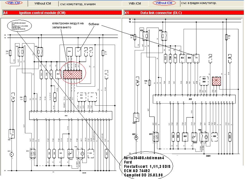

Не3 съм си и помислил че е иронично, колеги сме все пак.paci написа:Вече ти пожелах УСПЕХ. Без ирония ... да не си си го помислил![]()
Дай малко амбицирано, стига рева.
Траян Савов:
Траян Савов:
- Мнения: 13122
Според тебе от запалването ли е или от инджекциона.
Ако смяташ че е от инджекциона и не ти се дават пари за компютър, ламбда и мап, винаги можеш да сложиш карбуратор(добре регулиран карбуратор определено работи по-добре от този инджекцион).
Запалването не е с вграден комутатор, на Ескорта се намира върху левия подкалник ,на Фиестата не знам къде е но трябва да е същия. До каква степен обаче е зависим от компа и ще може ли да работи без него не съм сигурен. Обаче съм виждал Форд с това запалване и монтиран карбуратор. При сгоден случай ще го проверя има ли компютър.
- traqn_savov
- Мнения: 932
- Местоположение: VARNA
Напротив, поне при моята е.HACKO написа: Запалването не е с вграден комутатор, на Ескорта се намира върху левия подкалник ,на Фиестата не знам къде е но трябва да е същия.
