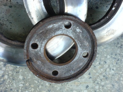

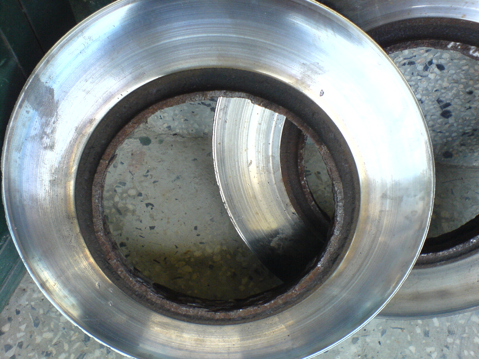

Не знам дали ви се е случвало докато си помислите нещо и то да се случи. В петък, спускайки се от Варна към Слънчев бряг, на завоя с чешмата, натискайки спирачките и минавайки на втора, си помислих какво ли ще е да му откажат на човек спирачките из тия завои. И точно в тоя момент нещо изтрещя отпред вляво, педала потъна почти до ламарината и говедото тръгна надясно към къра. Добре че бях намалил докъм 25-30 км/ч. Пуснах педала и с ръчната спрях полека. В първия момент си помислих че е станало нещо с накладките на лявото колело. Но като пуснах Моньо малко по-надолу към една отбивка нещо стържеше яко. Как да е дигнах го, махнах колелото и се оказа че диска на спирачката се е скъсал от основата си. Не ми беше до снимки тогава, щото се стъмваше и закъснявах. Та пътна помощ, сервиз в Сл.бряг ( не ходете в "Грънчев/ Ситроен"-бахти главорезите/... Докато ми сменяха дисковете на същото място се скъсал и десния преден... Абе ужасия...И не спирам да си мисля какво ли щеше да стане ако се беше скъсал малко преди или след това - докато намалявам примерно от 100-120км/ч... Снимките ги правих днес, като се прибрах.

Колата я взех преди 2 г. от Швейцария. Като си говорих днес с моя майстор стигнахме до извода че е заради дългата зима и многото завои там-прегряват, изстиват рязко и тн.
Километрите са към 140000. Скоро гледах за накладките и решихме, че в дисковете има още хляб. Имаше и леко вибриране при рязко спиране, но повечето дискове се изкривяват леко с времето и мислех ч е е от това. Явно не е било

Като тествах Мондьо преди да го купя всичко беше ОК. На другия ден КАТ, и хайде да му правя застраховка. На път към застрахователя като натисна спирачка педала започна да вибрира, но не като да се включва ABS, а с по-големи период и амплитуди, и след 500 метра започна да се чува дрънчене. Спрях, вдигнах задно дясно колело и резултата можете да го видите тук:
http://www.clubford.org/forum/viewtopic ... ght=#75966" onclick="window.open(this.href);return false;
Хайде на репатрак, на сервиз, и там докато сменяли другия диск и той се счупил...

Не мисля, че с гледане може човек да определи тея дискове стават ли за още 10 000 километра примерно или не. Трябва да се замери ръба и според предписанието на производителя да се реши да или не. Предполагам твоите дискове на пипане имат значителен ръб.mivastart написа: Скоро гледах за накладките и решихме, че в дисковете има още хляб.

Не говоря за пипанеorlinm написа:Не мисля, че с гледане може човек да определи тея дискове стават ли за още 10 000 километра примерно или не. Трябва да се замери ръба и според предписанието на производителя да се реши да или не. Предполагам твоите дискове на пипане имат значителен ръб.mivastart написа: Скоро гледах за накладките и решихме, че в дисковете има още хляб.
Личният ми извод е ако пак си купувам кола на старо е да сменя и дисковете и накладките.
А за включването на скорост и спиране на двигателя - да съм на прав път ок, но из тия завои при спускането към Сл.Бряг такова време за реакция няма
