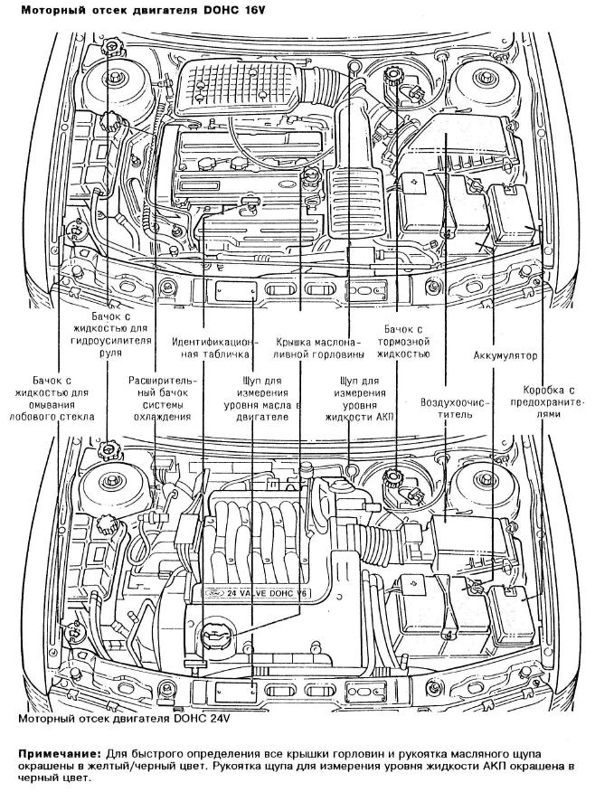

Да попитам, ако е възможно и снимки да ми качите как/къде да си долея течност за хидравликата и да попитам от къде да си я купя и каква марка ми препоръчвате :?: Разбрах, че е АТФ друго нещо по-специфично, ако има пишете...

Aми Мондеото е 1.6 16v 95г. (96г.) и в МП се чудеха явно е на мамеца :) Другото от София съм и съм в Надежда. Но не е проблем стига да е добър ел. ще ида. Другото за хидравличната течност исках някаква марка, ако някой има отзиви иначе ясно, че ще взема някаква по прецена... А как се проверява наличността на тази течност :?: И колко и побира резервоарчето да зная колко да взема :?: Другото за алармата ами случва се така, че не откл. по някой път или не закл. според зависи. Както казах на един бутон е (Лазерлайн) откл. и изкл. на алармата 2в1 централно + аларма това е... Ако има някой не разбрал да драска :)

Дано това, което прилагам ти помогне.

Хидравлична течност има в мото пфое, но е скъпичка. Струва 30 лева литъра, ако ти е само за доливане си е скъпичко щото то колко ще му доливаш. А за вместимостта на казанчето и хидравличната система не знам, би трябвало да не е повече от една бутилка (1л) но наистина не знам със сигурност.

за хидравликата отиваш о ОМВ и си взимаш ATF DII- 1 литър на цена ~12 лв. то пише на кутията че е за автоматични скоростни кутии но пише че става за хидравлика -етикета е на български език в зелено лилав чвят
аз сменях цялото масло като си правех рейката по малко от 2 литра е цялата система
тва за ескорта ,предполагам за мондео няма да е по различно

Хехе еее съседи сме значи :) ами мога да ти кажа един ел.техник в надежда горе доло си го бива. А специално за хид.течност аз лично си взех на Приста ойл течност която струваше 2-3 лева. На казанчето ми показваше че е до половината пълно долях и ми останаха 2/3 от литъра. Впрочем точно това щах да ти кажа че отстрани казанчето е разграфено и на светлина като го погледнеш и си личи до каде е нивото. За алармата ме интересува това да не ти отключва (заключва) прави ли ти го дори и да си в колата и да натискаш бутона? Щото ако си по-далечко е нормално да не ти и изпълнява командата всеки път. Впрочем за колегата кадето каза че трябва да се смени там нещо си за да се удължи импусла за отключване, това важи само ако централното ти е с машинки който не са механично серво а с машинки които се оправляват с въздух. Разликата между първите и вторите е в това че вторите отключват и заключват усезателно по-бавно от първите. Ако има още нещо питай ;)
