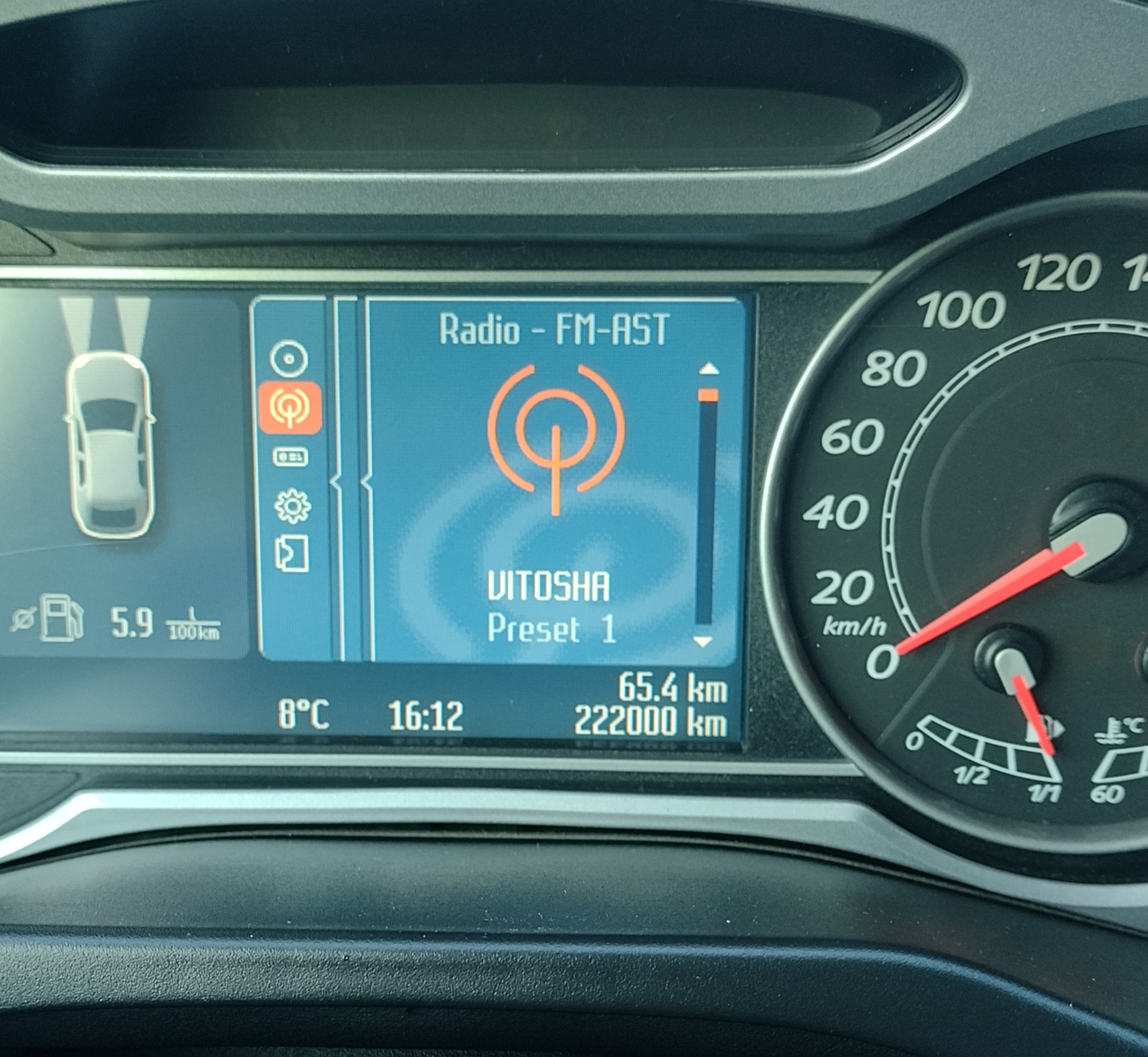

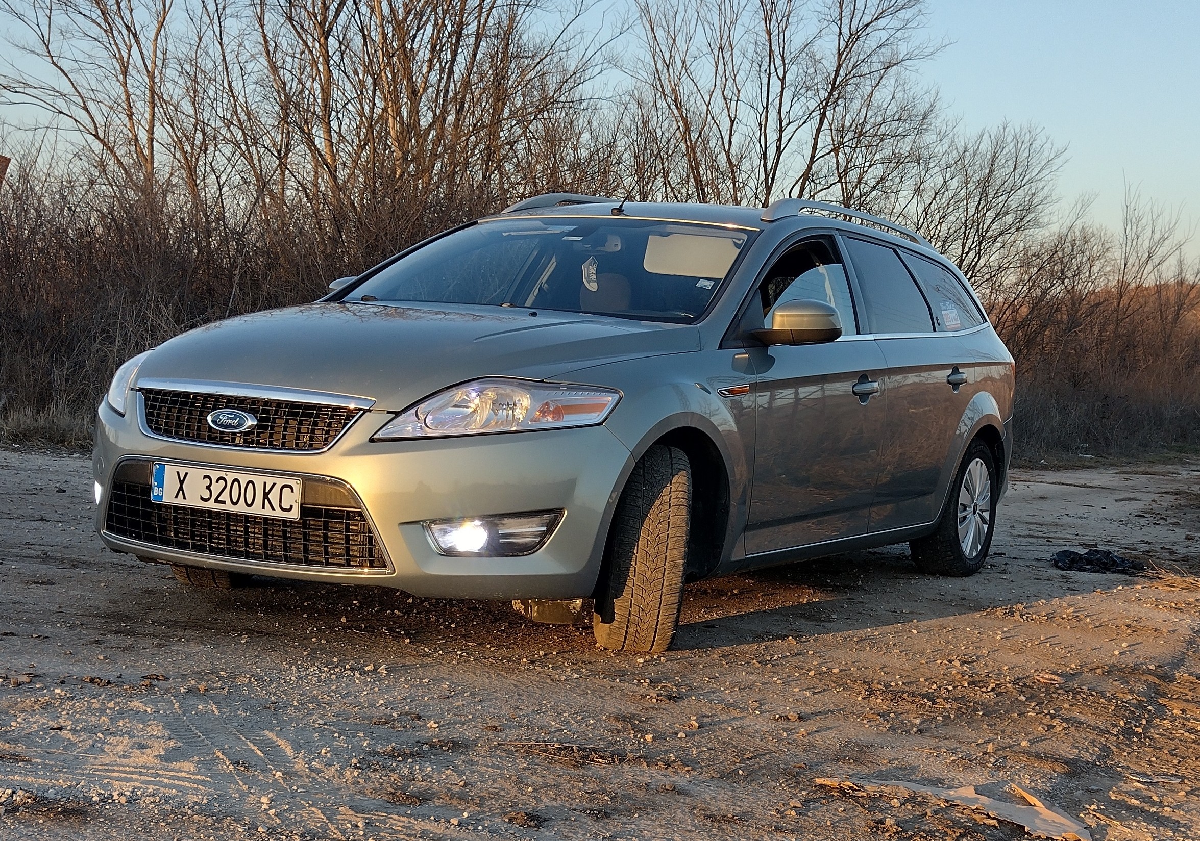

Мнение от margarit.hristov » 31 дек 2022, 17:02
За новата година си пожела още толкова безаварийни километри.Весело посрещане на новата година колеги.
