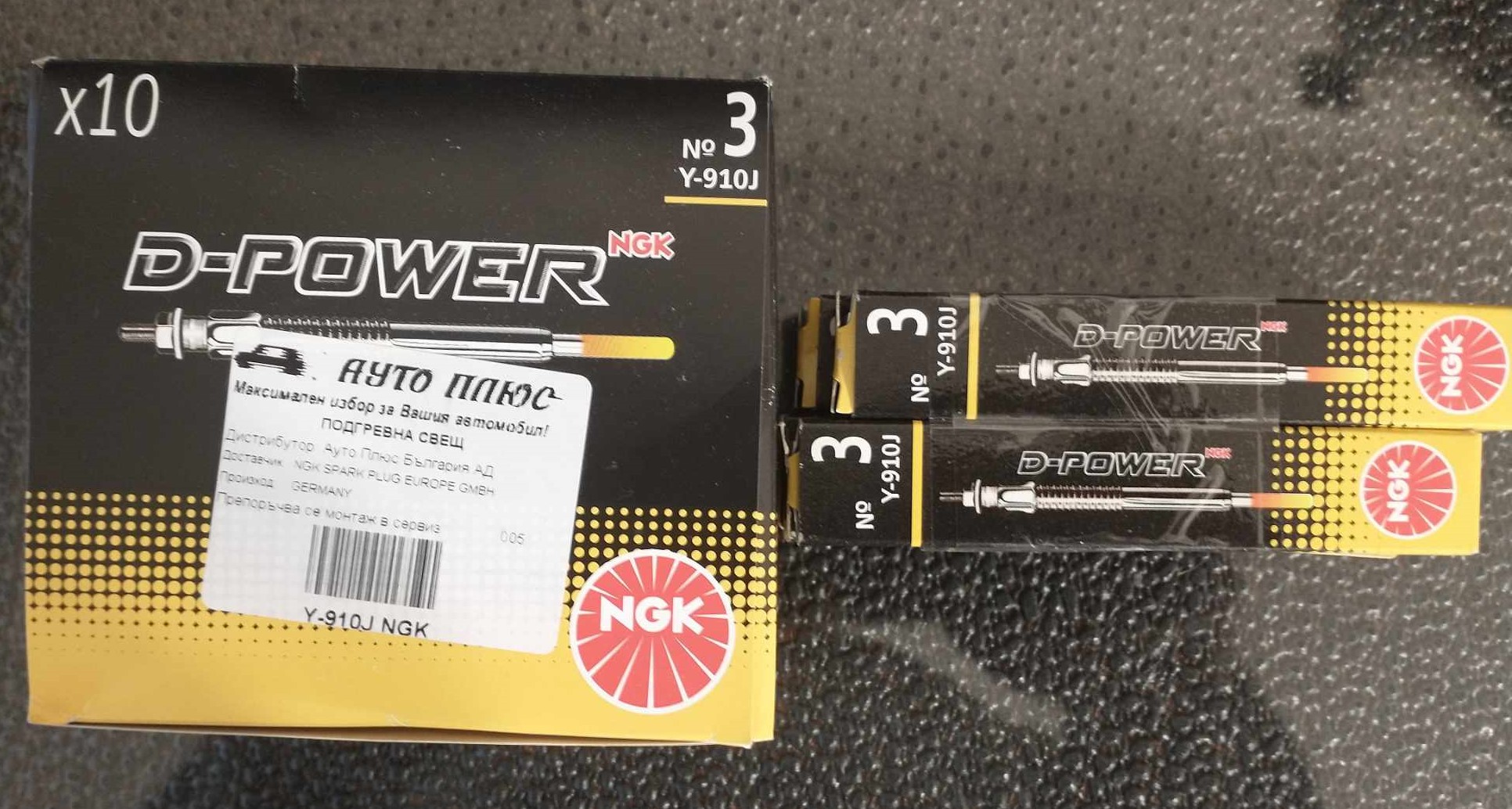

След 14 години работа, втора подгревателна свещ се предаде. Смених ги всичките с нови - NGK.

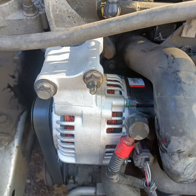

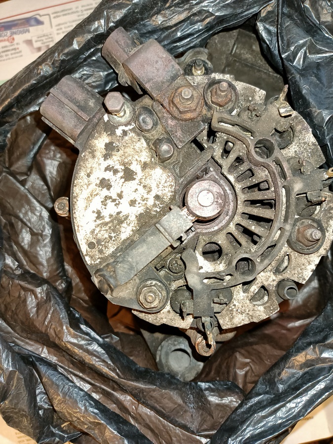

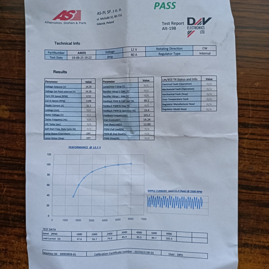

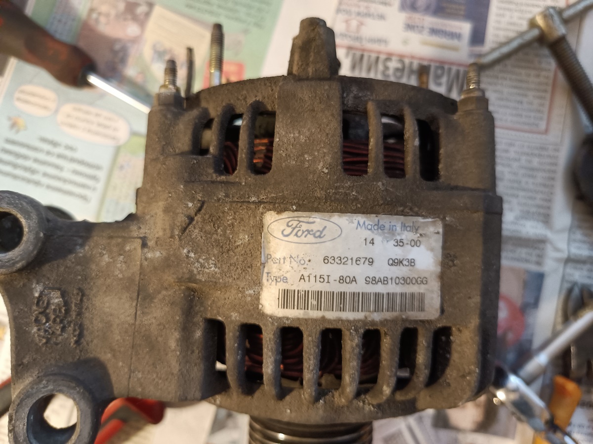

Днес на единият Форд смених алтернатора с нов купих го за 100 евро с гаранция една година някакъв Полски реших че няма смисъл да го рециклирам защото ми искат същите пари. Отне ми 30 минути за цялата процедура по смяната пред блока старият го разглобих почти всичко беше заминало колекторни пръстени диоден мост четките на реле регулатора и единият лагер вече жужеше. По нататъка ще напиша кави са чистите ако някой реши да рециклира въпреки че се разглобява много лесно.

Мнение от Ozzie » 23 фев 2026, 19:32
Цената е приемлива. От къде го пазари, че мисля да минавам от 120А на 150А.
aspasia
Мнения: 1523
Мнение от aspasia » 23 фев 2026, 22:41
Взех го от Косер там редовно пазарувам и ми правят отстъпки за сега нямам проблем понеже старият беше 80А и новият го взех на същият ампераж.
