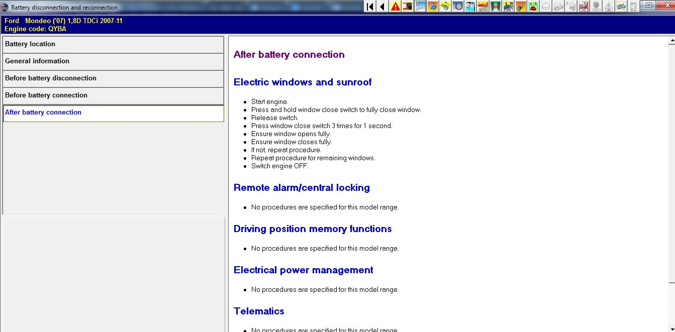

Привет.днес ми остана малко свободно време и си прекарах окабеляване за бас каса,добавих и конвертор щото на оригиналното Сони няма изходи за стъпало.всичко стана идеално ,(поне си спестих 100лв щото в наше село толкова искат за тази интервенция).само един проблем остана,да си обича Ел стъклата отново,но забравих как ставаше.ще съм благодарен на някой колега ако ми припомни как ставаше.порушках у форума,но не намерих нищо(не казвам че няма,просто аз не намерих нищо)благодаря предварително

Маргарите-значи не е станало "идеално". Питай за повече инфо, който е правил интервенцията откъде-какво е подключвал и свързвал?

@margarit.hristov
Нещо такова може би?

Ози,точно това ми трябваше.благодаря.Пламене,проблема беше в това че се наложи да свалям акумулатора и загуби настройките.интервенцията си я правих сам с риска да осера нещата,ама се получи.сега и джамтроника работи идеално,значи всичко е ОК
