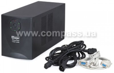

Ето на какво се спрях,нали се разбрахме да довършваме темите си
ЦЪК ТЕ ТУКА ТЕ
Дали съм бил прав в изборът си,времето ще покаже.Изчетох както винаги маса инфо от световните форуми и те така
ЦЪК ТЕ ТУКА ТЕ
