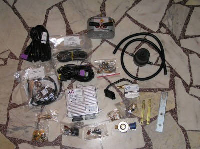

Трансплантацияна на газова на фокуса на пръв поглед изглежда успешна.
След съответното проучване се спрях на газов инжекцион. Поради високата цена в БГ си поръчах от чужбина пълен комплект, който ми беше монтиран тук. Цената падна, но все пак си е главоболие- нашите "майстори" се плашат от по- сложни компютъризирани системи.
Ето какво имаше в комплекта /бутилката е тип. резервна гума, но не съм я снимал/

Поръчах газовата чрез познати от Полша. Пристигна ми на цена от 410 EUR. В цената влиза и бутилка резервна гума, но не съм я снимал. Пристигна тук за 4-5 дни.
Въпроса с монтажа и настройките се оказа по- сложен. Все пак бе монтирана и настроена с компютър (дори карахме и той с лаптопа настройваше ... де да знам какво- смеси или запалвания... като не разбирам
) Цената за монтажа се оказа 400 лв.
За съжаление не съм сигурен кое каква марка е. Но в неделите, който иска да погледне под капака и да си каже мнението. За сега фокуса върви, както бях писал и в друга тема - до 190 на газ не му е проблем. По-бързо не съм пробвал нито на газ, нито на бензин. Не карам бързо- нека като ги изпреварвам леко да се възхищават на колата
Динамиката... честно да си кажа няма. Аз съм мнителен и продължавам да се опитвам да търся разлика газ/бензин и ми се струва, че под 1500 оборота на 2-ра е мааалко по мудна на газ. Но за толкава малко километри навъртяни- не съм сигурен и ми се струва, че донякъде си внушавам. Дори и на газ от първа като натина рязко започва да върти гуми.

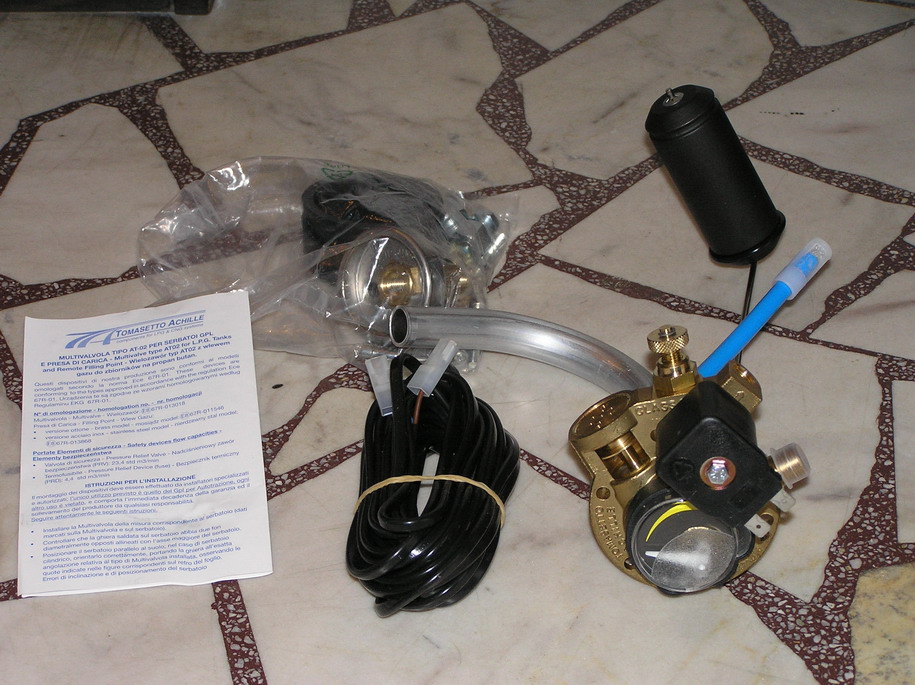

Инжекторите са Matrix HD 344, ECU-то и ключето са най- отдолу. (на първия сайт)
Преминаването на газ става след достигане на определена температура и обороти. Ключето има светодиоди показващи колко е пълна бутилката. Когато газта свърши преминава автоматично на бензин и се включва един особенно неприятен зумер.
