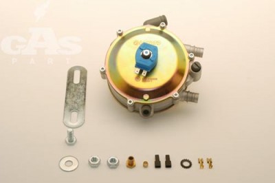

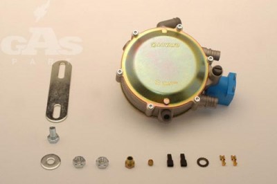

Наистина, има ли значение какъв тип е изпарителя - вакуумен или електрически
- не съм се замислял, но не виждам къде може да е проблема
