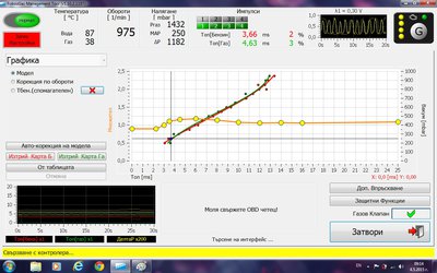

Re: Нормален ли е този разход?
Ето и графиката на настройката.Според вас нормална ли е.
гледаш по книжка колко трябва да е за твоята кола ,слагаш 10 процента отгоре и смяташ
