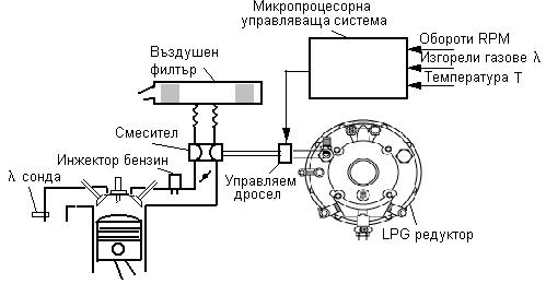

Здравейте не съм много запознат, но тъй като ламбда сондата ми май е заминала (колата набира много тромаво на бензин и първите 2-3 сек забива предница) се интересувам когато карам на газ ламбда сондата играе ли някаква роля и въобще триябва ли ми? Колата е Фиеста 1.1 моноинжекция. По принцип паля на бензин и след около минута си прехварлям на газ. Предварително благодаря за помоща!

току що си смених въздушния филтър (горижен няма да сменям застото не я карам на бензина само я припалвам ). ще покарам около седмица и ще дам коментар. Значи само дали сам разбрал правилно че малко се обърках - при условие че the seven казва че ламбдата не влияе освен ако нямам ламбда контрил на газовата (каквато аз нямам), има ли смисал да си правя сондата при положение че карам на газ?

Ето ти малко инфо за ламбда-сонда.stambonti написа:току що си смених въздушния филтър (горижен няма да сменям застото не я карам на бензина само я припалвам ). ще покарам около седмица и ще дам коментар. Значи само дали сам разбрал правилно че малко се обърках - при условие че the seven казва че ламбдата не влияе освен ако нямам ламбда контрил на газовата (каквато аз нямам), има ли смисал да си правя сондата при положение че карам на газ?
За работата на газ при липса на ламбда контрол, няма значение дали е изправна или не. За работа на бензин е друго.
Както каза Кефи обаче, и аз бих проверил най-напред други неща преди нея. Иди да ти прочетат компа и ако има проблем с нея той би трябвало да излезе.

Ламда сондата на газ пре теб играе роля само за прецизна настроика
компютърна на газовата система .Това е единствения датчик който ти дава вярно съотношение газ-въздух.На бензин ще имаш преразход.
Колега, преди да хвърлиш човека в тъча, поне прочети какви данни дава! Въобще не става дума за газов инжекцион!

Колега ,
нещо не си наясно с газовите системи не става дума за газов инжекцион ,а за конвинционална газова система ,която ползат повечето от нас.Сиреч със емулатор стъпков мотор и т.н..При всички газови системи ламбда сондата е единствения датчик който дава информация за количество ВЪЗДУХ- ГАЗ ,ако знаеш друг моля сподели го ще ти бъда благодарен.

The seven написа:Ламбда сондата би имала значение за работата на газ при положение че имаш ламбда контрол система на газта. Иначе няма. Предполагам че на тази Фиеста едва ли има такава система.
stambonti написа:Не няма никаква система. Значи ако правилно разбирам мога да я шунтирам така да се каже и да си карам спокойно на газ?
Ще ме прощаваш, ама чукча писател, чукча не читател !!!!g.taskov написа:Колега ,
А това че ти май изобщо не си наясно какво е това ламбда-сонда е съвсем отделен въпрос. Това е датчик за концентрацията кислород в изгорелите газове, от тази информация се ръководи компа на колата какво да прави. Всъщност да, тази концентрация зависи от състава на гориво - въздушната смес.
Освен това би ли споделил как така имаш и стъпково моторче на газовата уредба и емулатор ?!?! Какво емулира той , при положение че е редно ламбда-сондата да си бачка коректно ? И последно, конвенционалната газова от първо поколение, която ползват повечето колеги е без ламбда контрол.

В твоя отговор на моя въпрос си се доближил до истината.В всеки уважаван сервиз където хората разбират от газ правят настройките
като взимат база дани от ламбда сондата.Ако си с газова второ поколение от куплонга, ако си от първо поставят кабели директно на сондата/ ката пробиват изолацията на кабелите/ грубо казано.Но отиди в някой сервиз и хората ще ти обяснят но недей да нападаш с такъв остър език тъи като не ме познаваш и не знаеш с какво се занимавам.Прощавай ако съм те обидил.

Така, най напред да ти кажа че не съм имал идея да те обиждам.g.taskov написа:В твоя отговор на моя въпрос си се доближил до истината.В всеки уважаван сервиз където хората разбират от газ правят настройките
Човека пита - "май ми е прецакана ламбда сондата, мога ли да си карам без нея на газ ?"
Отговора е - "за работата на газ ако нямаш ламбда контрол, не е проблем"
Изобщо не иде реч за настройки на газовата. Освен това ако в някой "сервиз" почнат да ми дупчат кабелите на ламбда сондата - съм се изнесъл с двеста от там. Има си газ анализатор за целта. Да не говорим че може да се чете компа.
И понеже гледам че не си ми отговорил, да питам пак. Как така ти имаш и ламбда контрол система и емулатор ? Какво емулира той ?
