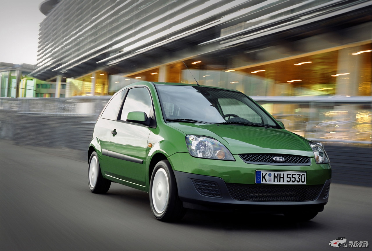

ИЗБОР НА АГУ
Колеги моля предложете каква агу да сложа на моя красавец.Каква бутилка да му избера защото нямам голям опит.Благодаря!
Фиеста 2006г 1,25
