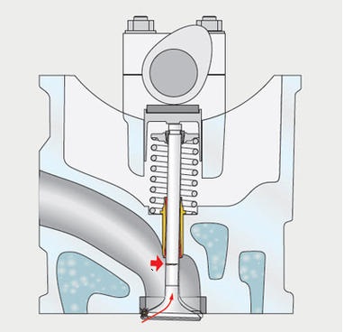

F Focus
- Мнения: 1189
Re: Прегорели клапани от Пропан-Бутан (LPG)?
Митак-не споря с теб и мисля, колкото мога в случая...fordmaniac написа: ↑26 яну 2022, 13:14Към ADDimitrov , аз казвам за техническите аспекти, а възможностите на собственика са друго нещо. Той Пепи 1 е предложил помощ. Само спри да вдигаш бройката на познатите с 200 че и 300 хил кМ. че става смешно. А и ако твоите клапани изгорят, това какво ще промени, че на други не са?!
Към F Focus : Прочети това, което си написал и включи малко мислене. Ще ти дам насока. Клапаните горят от намаляне на хлабините от бачкане на газ. Ако, повтарям АКО някъде по пула падне циментация в резултат на интервенция и се износят какво би се случило с хлабините???? csm_ventilfuehurng-grafik_b9d43dffcd.jpg
Ще се радвам да обясниш накратко, като как протича процеса по реглаж на клапаните на тези двигатели, когато ти е удобно, и ако желаеш, разбира се-нямам никакво намерение да се юрна сам да го правя!
Ако не греша се започва със сваляне капака на клапаните, сваляне на разпр. валове...
