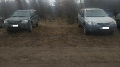

Два менте Форд-а, едната СА.. Мазда Трибют е от преди нова година случката, дойде за обслужване, масла: https://clubford.org/forum/viewtopic.ph ... 80#p563119
Другия Трибют е с изгорял клапан, на въпроса : Кога е регулиран за последно? , отговори, че в няколко сервиза са му казали, че е с хидравлични повдигачи ( О свещена тъпота! ) .

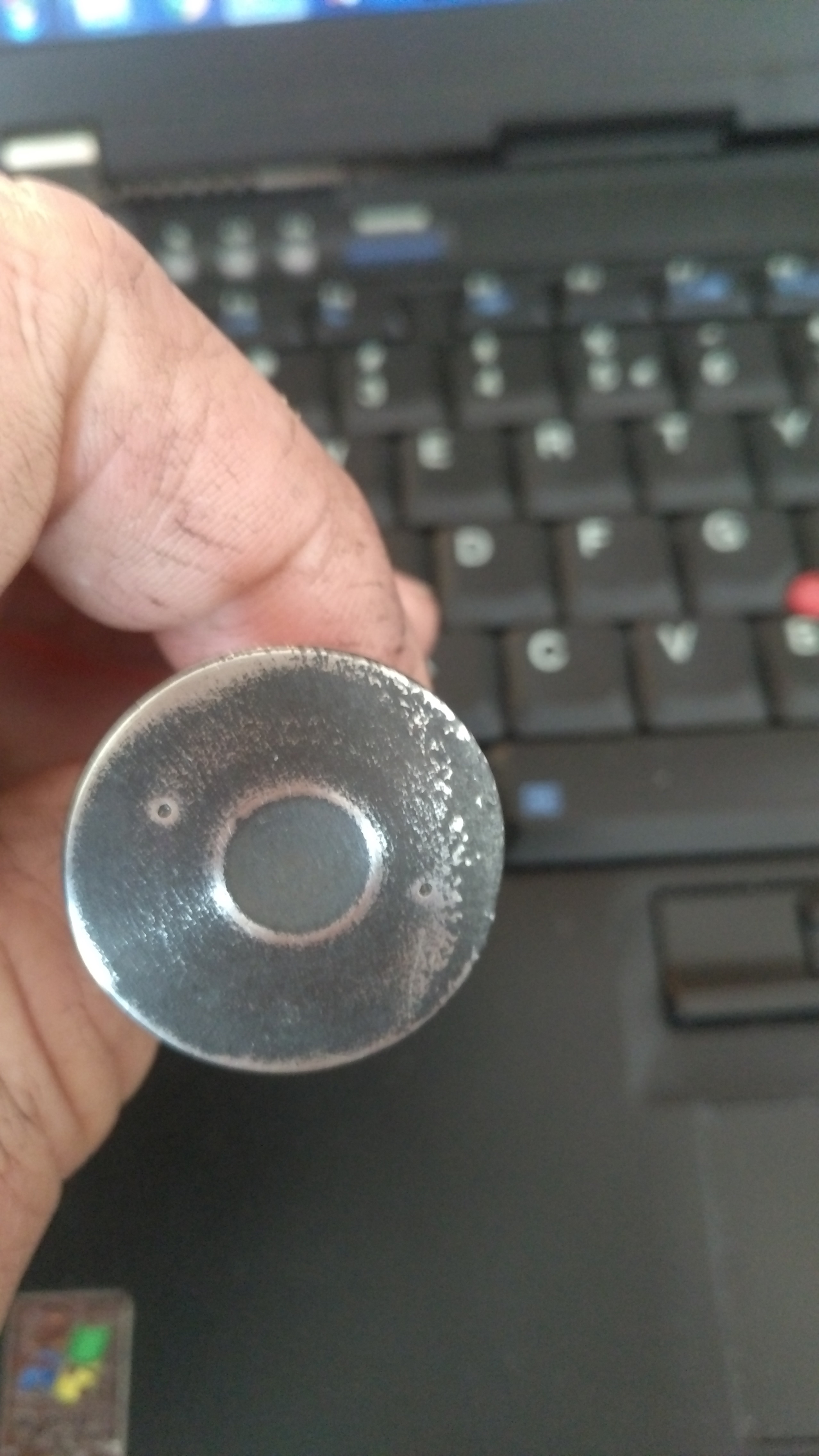

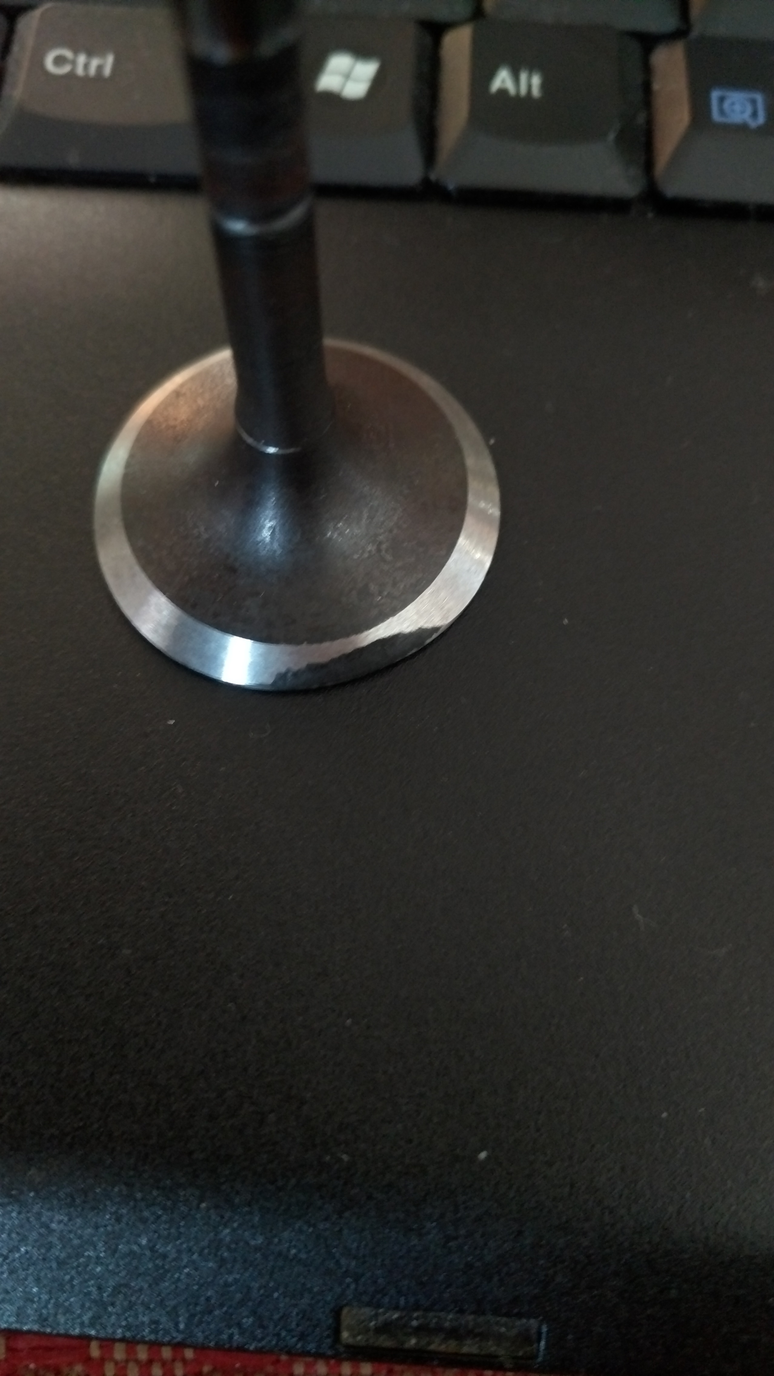

Колата е Форд Маверик 2.3 верижняк, '06 г. , мотора е на 140 000 , щото е сменян '10 г с фактура на газ от някакво време насам.
Паднала компресия на 1 цилиндър и ...
този клапан не става за притриване.
За това версията на руснаците : https://clubford.org/forum/viewtopic.ph ... 08#p565341

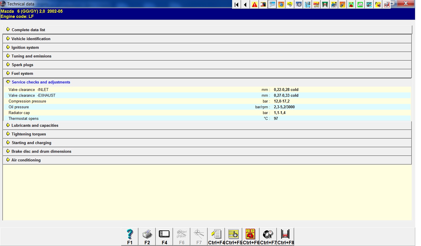

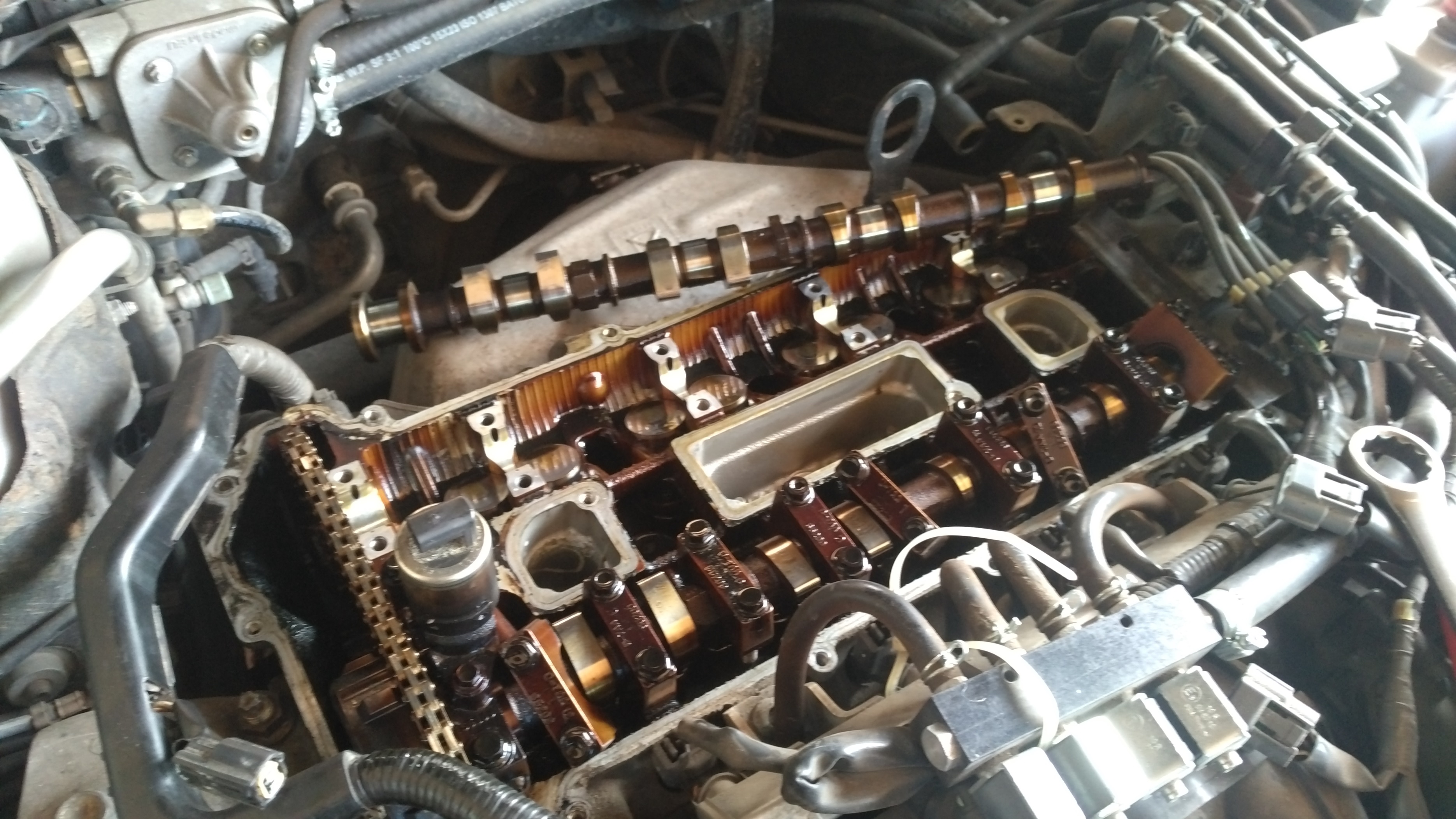

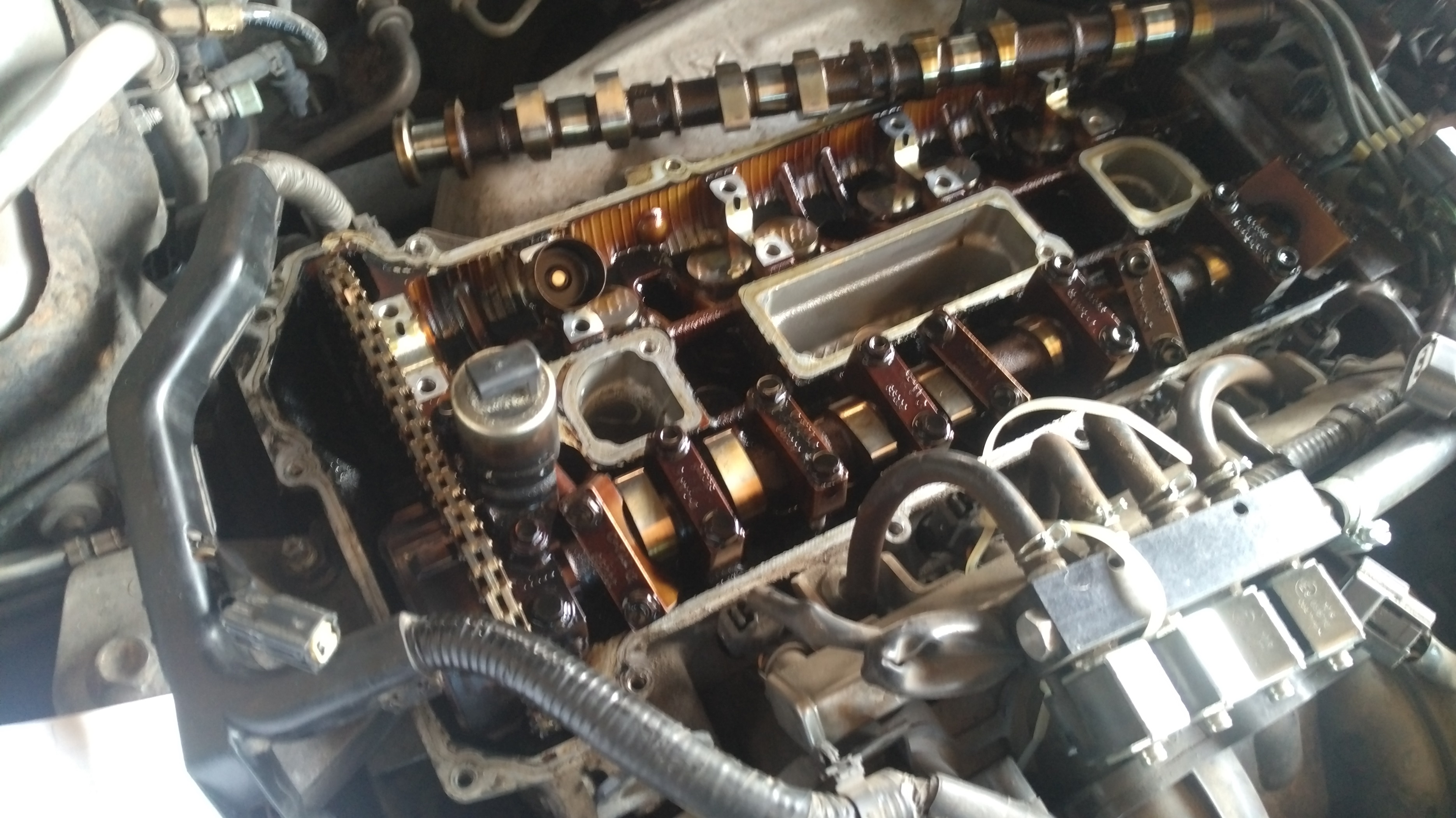

Мой приятел, който му поддържам колите има Мазда 6 има газова от 20 000 км. и е ред за регулиране на клапани. Писал във форума на Мазда, че ще ги регулира и го питали какво има да се регулира на " хидравлични " повдигачи. Не за пръв път го чувам : https://clubford.org/forum/viewtopic.ph ... B0#p563946
Дано има маздаджии дет четат тука, та да кажат на другите, че няма хидравлични повдигачи , а в именит справочник е дадено хлабини за регулиране!
А това е вътре в мотора:
Поздрави.
