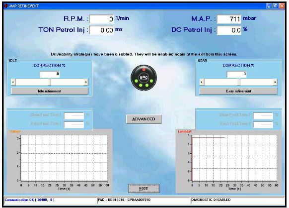

Ogi ти май не искаш да повярваш, че в този компютър не можеш да промениш нищо. Просто НЕ можеш да записваш в него. Не знам какво са му правили на колегата, автоматина настройка не можеш да направиш. Софтуера е от типа в който правиш някакви промени и след това ги флашваш на компютъра, тоест презаписваш цялата памет, само че като речеш да пишеш не ти дава. Не можеш да започнеш автокалибрация, не можеш да променяш температура на преминавне на газ, самата газова ползва фабричните датчици за МАП и тВода на колата. Единствената секция от софтуера която е отключена при мен е тази:
Това са предвидили според мен от BRC за донастройка, но няма как да запишеш промените.- OgiDogi

deathstorm е прав. Само по това меню, което е качил може да се "пипа" . Незнам до колко това може да се запише в компютъра.

Тази рейка няма дюзи които можеш да си дупчиш по желание, като Валтека за 40 лева. В софтуера, който е записан в компютъра е записано работно налягане 1.3 бара. В момента в който ти повишиш налягането на 1.4 бара се активира корекция по налягане и прилага някакъв отрицателен коефициент -5% примерно на множителите записани в картата и пак си в изходна позиция. Обратното става, когато ти свършва газта и падне налягането в бутилката. Тази грешка P1335 и при мен я записва газовата и не бих и обрънал внимание, защото ако се загледаш във Freeze фрейма при който е записана, всички стойности са нерелани. Както си забелязал (предполагам) на тази кола PCM модула не може да се чете докато газовата е активна. Ако разгледаш в нета има доста теми за заключени BRC компютри на OEM оборудване, не само на Форд. Обади се в някой от официалните представители, доколкото разбрах във Варна могат да ги отключват тези компютри. И ако можеш направи снимка на екрана, в който правиш тази автокалибровка, за да се уверя, че е това което си мисля.

deathstorm, при първа възможност ще направя снимки на автокалибровката. В момента съм в командировка в София до края на седмицата със служебен автомобил. Ще направя два опита с автокалибровката- при 1,4 бара и на 1,3 бара. Поздрави.
