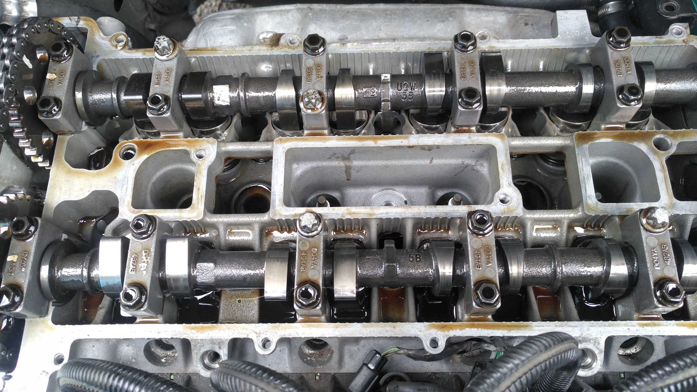

Още един случай на 2.0 LPG Фокус, който е показателен защо не е препоръчително да се купува такъв с заводска газова.
Тъй като въпреки мненията и желанията на някои, на газифицираните двигатели се налага реглаж на клапаните по-често, колата е пример за това, че ако се извършва от хамали без динамометричен ключ, се прецакват резбите на конзолите на разпределителните валове. Четири бяха вече с резба М8 при М7 оригинал, а още няколко се завиха на късмет.

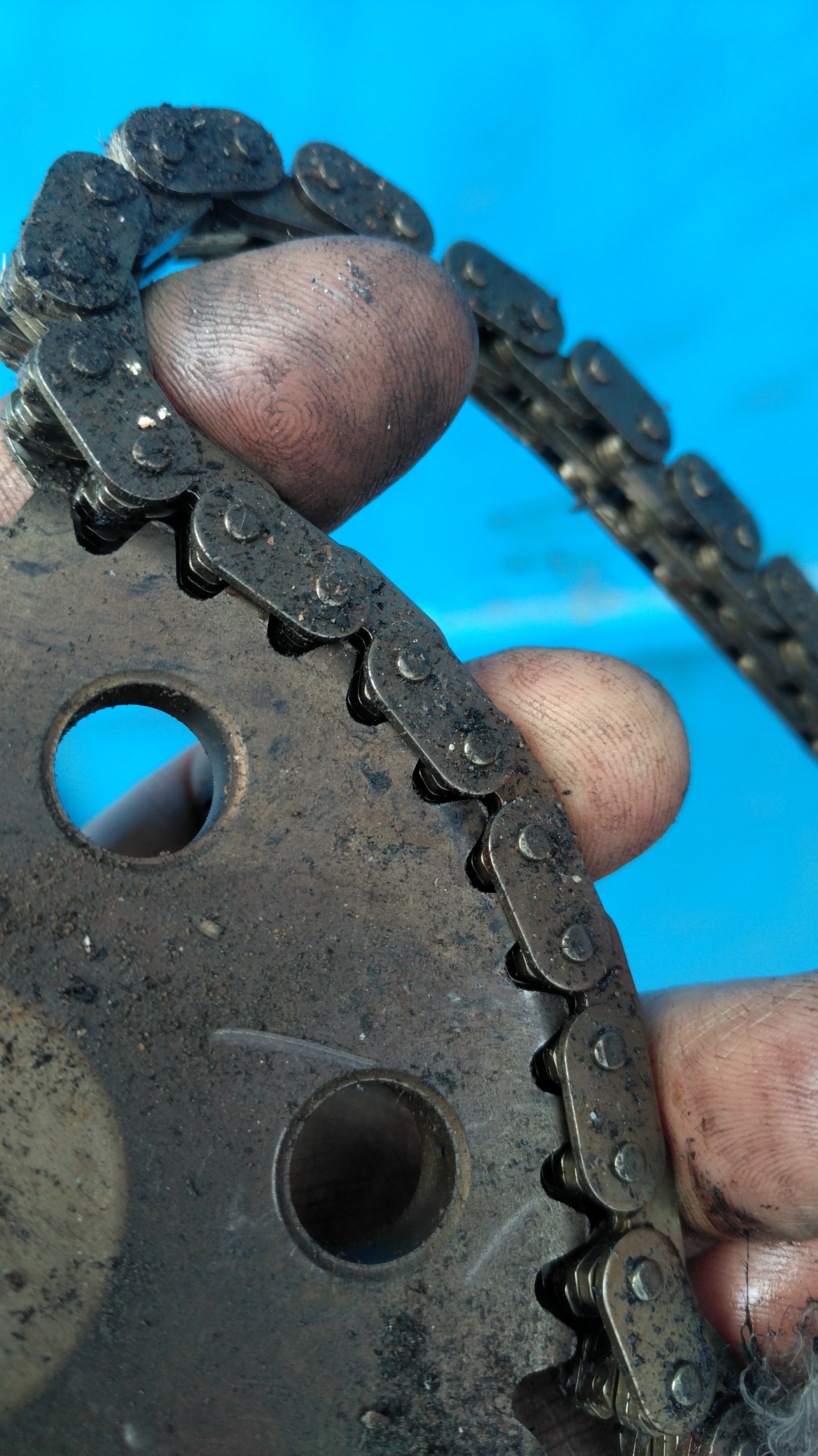

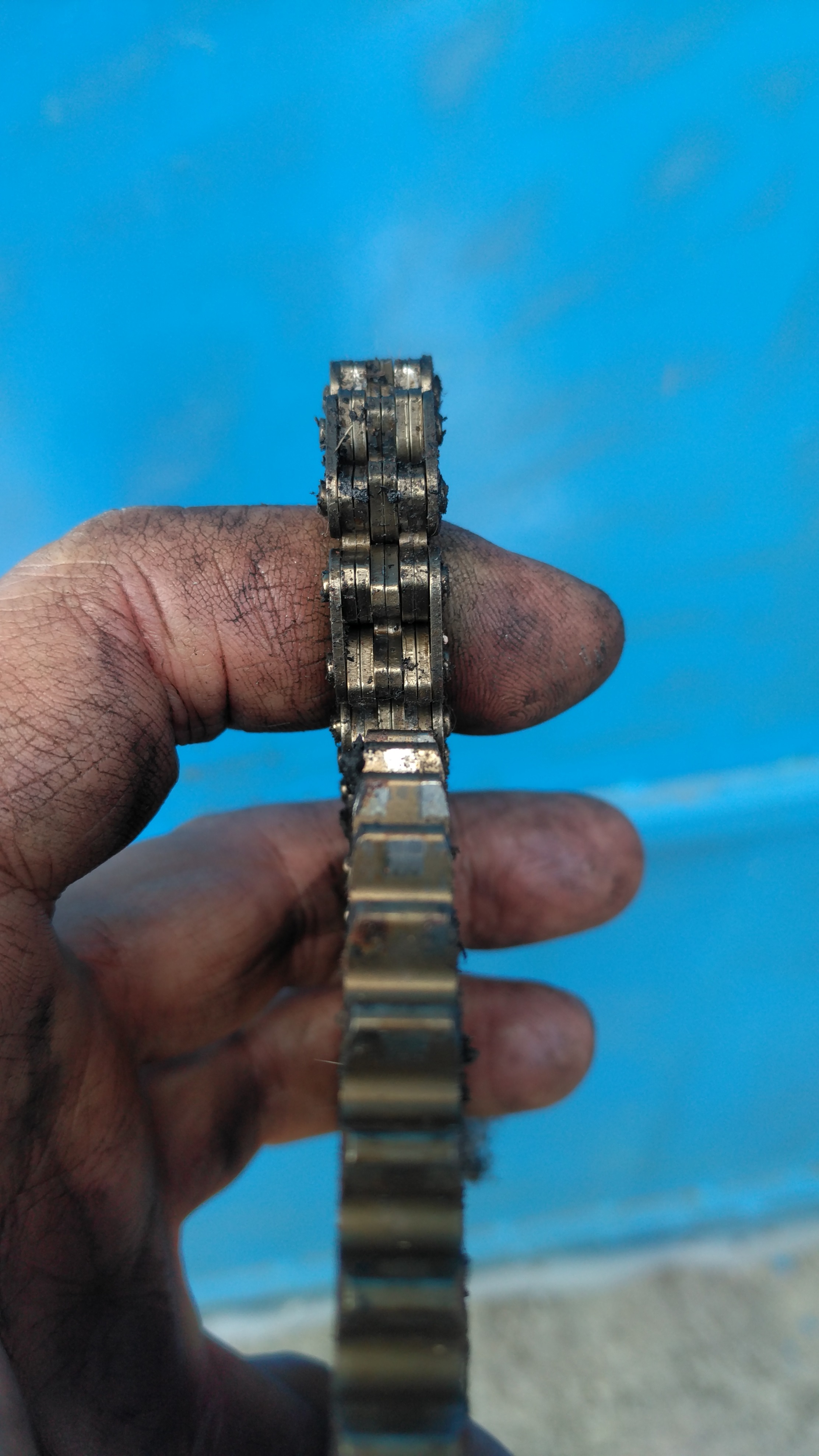

fordmaniac написа:
10 юли 2018, 09:04
Привет още не мога да си обясня как тези прави зъби на зъбните колела влизат в тази верига погледнато отгоре на снимката ,иначе предполагам веригата е съвсем различна снимана откъм зъбите :lol: :lol: :lol: не съм я виждал реално сега само на снимка

Сменях верига и се сетих за въпроса ти ANGEL4O .
Те това е веригата. Особена е като конструкция.

fordmaniac написа:
25 мар 2019, 20:38
Поздрави.
Новите вериги не са като старите - с ролки и натоварването се понася от краищата на съединителните оси. Правят се с пластини и се разпределя срязващото усилие по дължината на осите и ширината на зъбите. Точно днес сваляхме капак на клапаните на УАЗ-ка 2.7 литра от 2017 и веригата изглежда по същият начин. Мисля си, че ако наредят пластините през една, ще има още по-добро разпределение - в 7 точки, вместо в 4, което ще намали още повече вероятността от скъсване.
