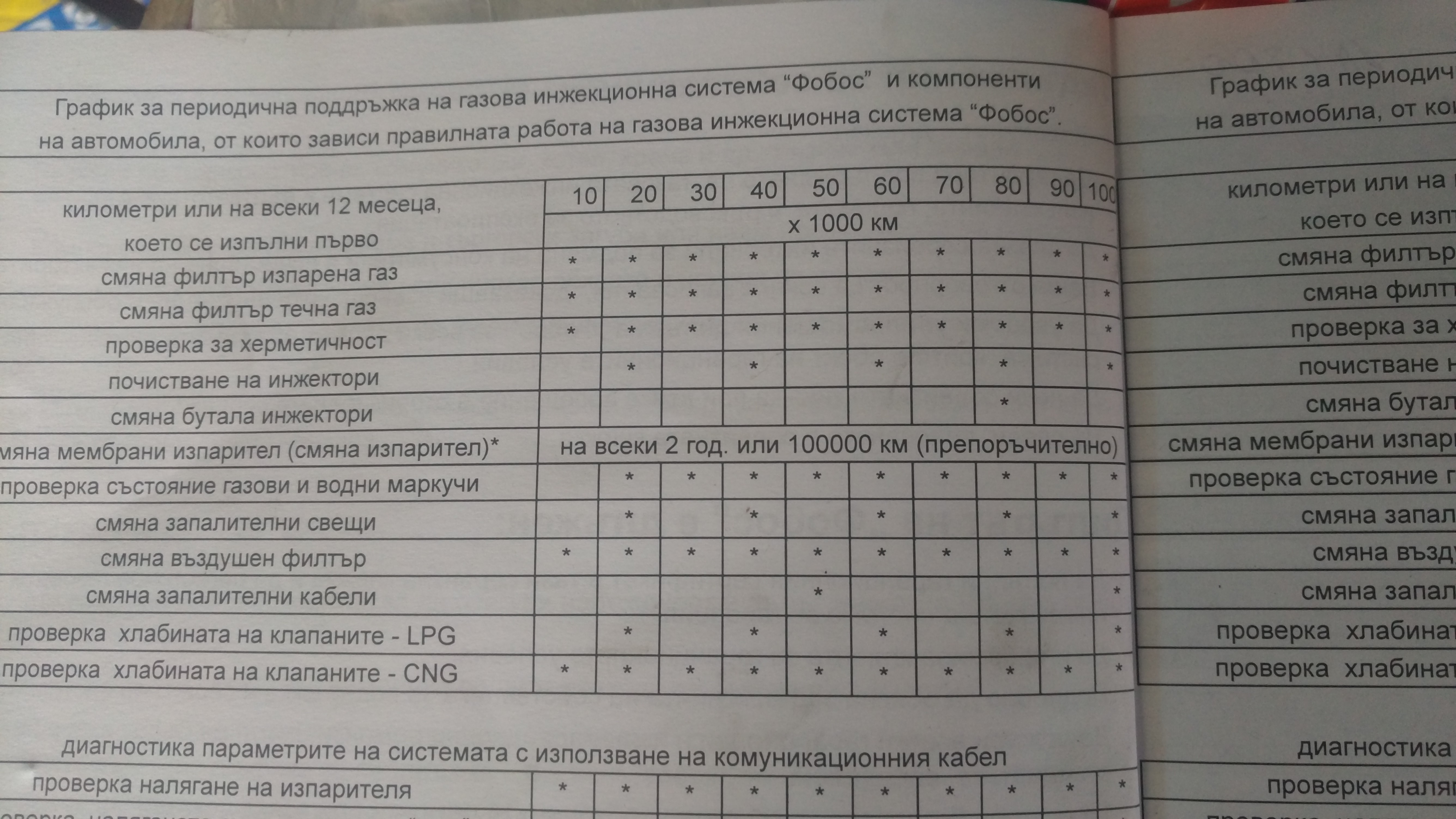

Малко предистория. Собственика си слага на Форд, след 60 и нещо хиляди километри изгаря няколко изпускателни клапана. Ремонтирана глава. След 30-тина хиляди има влошаване на работата и попада при мен, щото чел, че има реглаж на клапаните. Бяха много занижени хлабините. Предишният сервиз не са му казали нищо за реглаж  и поддръжка.
Попаднах на гаранционната книжка на Фобос, която изкара от жапката, там си пише за газ LPG и метан CNG. Преди време написах за Ланди Ренцо , те пишат почти същите препоръки : https://clubford.org/forum/viewtopic.ph ... 00#p560915
погледнете какво пишат от Ланди Ренцо в гаранционните условия: http://landi.bg/%d0%b3%d0%b0%d0%b7%d0%b ... %b8%d1%8f/

6.Да се подсигури правилното функциониране на превозното средство на бензин:
•Системата за разреждане, в това число контрол и регулация на клапаните, не по-рядко от веднъж на всеки 20 000км пробег на МПС.

Тва ме събори от коня...От кога са започнали да издават такива книжки?
И кажи на клиента да разкрие тайната как е успял да убие клапаните преди самия фобос. Че това също е ново...
