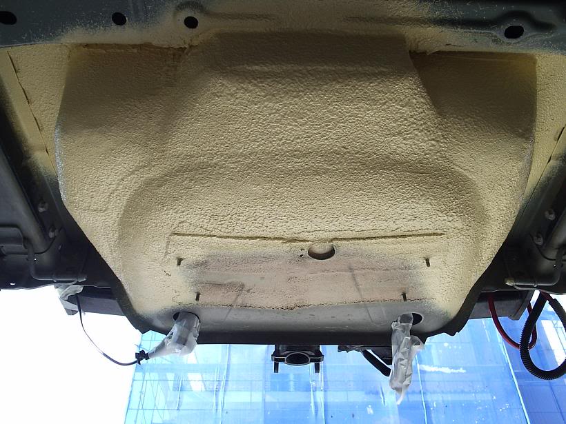

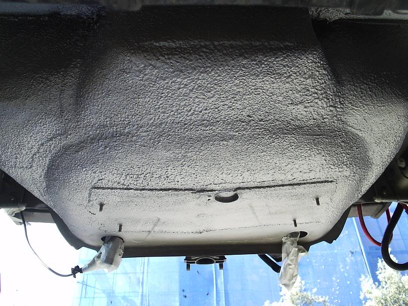

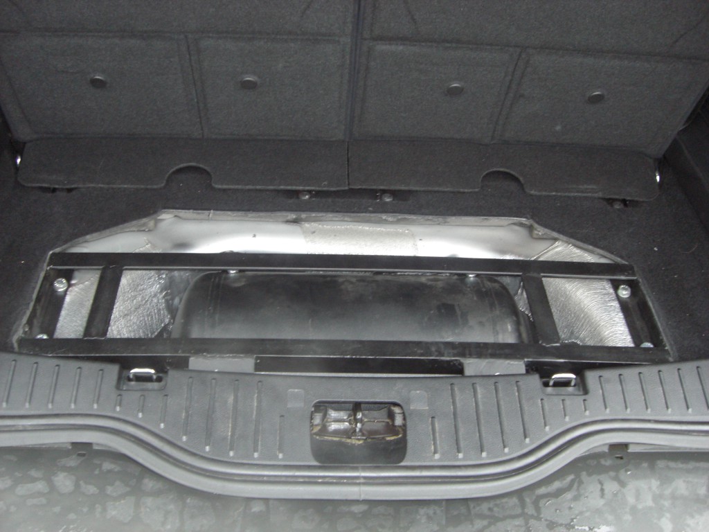

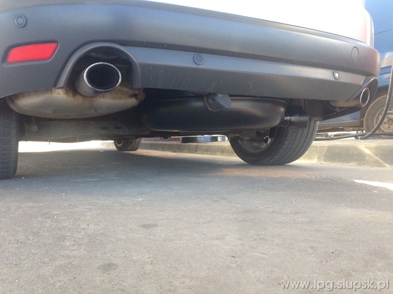

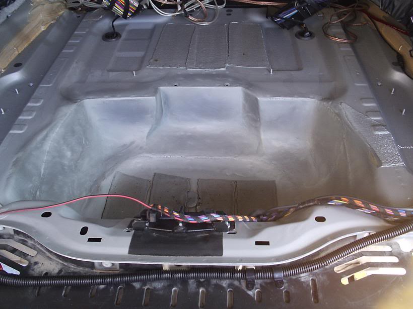

ето малко идеи за място на газова бутилка на S мах ....тук в Германия както видях режат този издаден малък багажник и я поставят от долу като от горе дупката я затварят с ламарина и така покрива така и така завишените изисквания, от земята трябва да има по закон тук 13 см отстъп

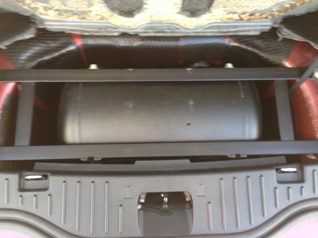

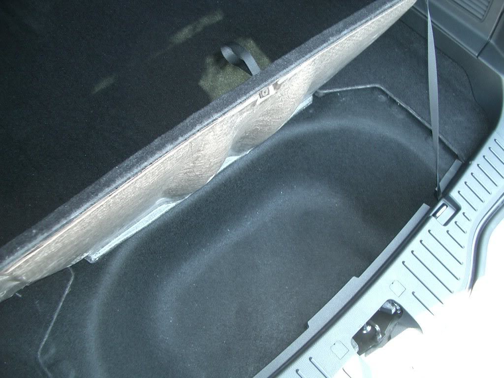

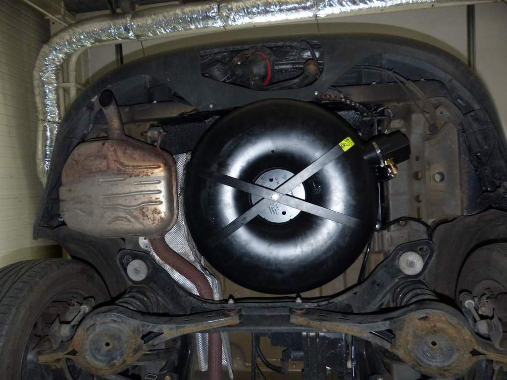

Мнение от casparcho » 12 юни 2016, 00:24

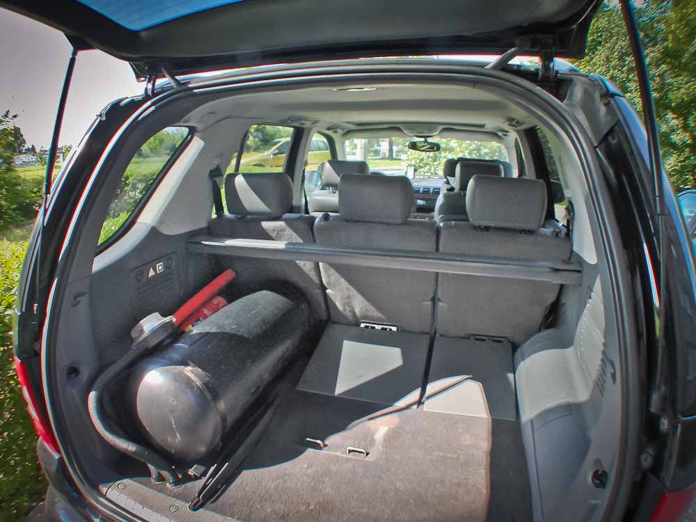

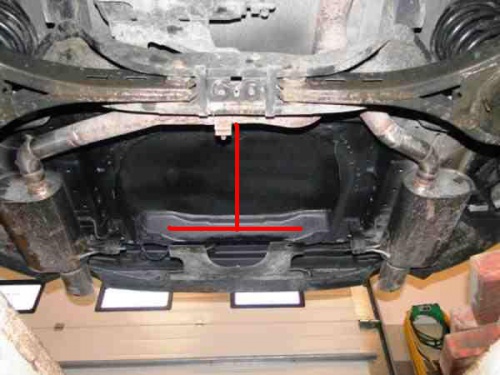

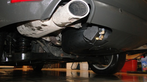

още варианти
