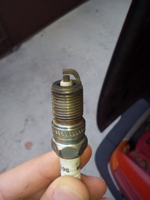

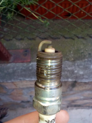

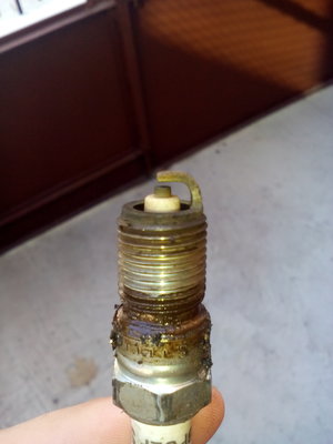

Мнение от vulchev » 19 сеп 2015, 10:39
Според мен са добре. Ето снимки.

Мнение от HACKO » 19 сеп 2015, 11:22
Изглеждат добре, обаче това което описваш, на Бензин работи а на Газ прекъсва до 2000 оборота се получава от свещите?!? Въпреки всичко, ако имаш някои други свещи, пробвай с тях как ще се държи. Другото е някакъв проблем с изпарителя.

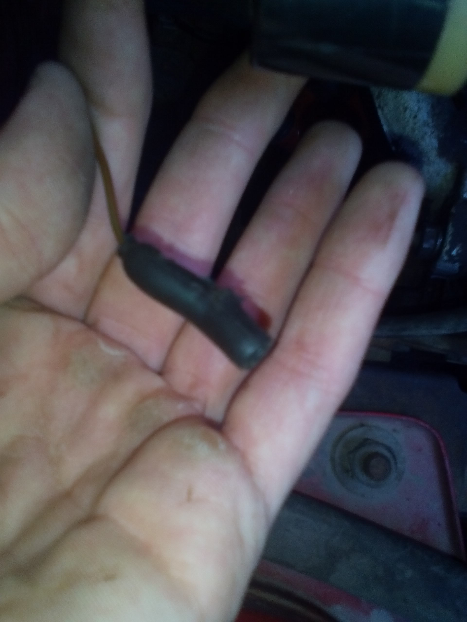

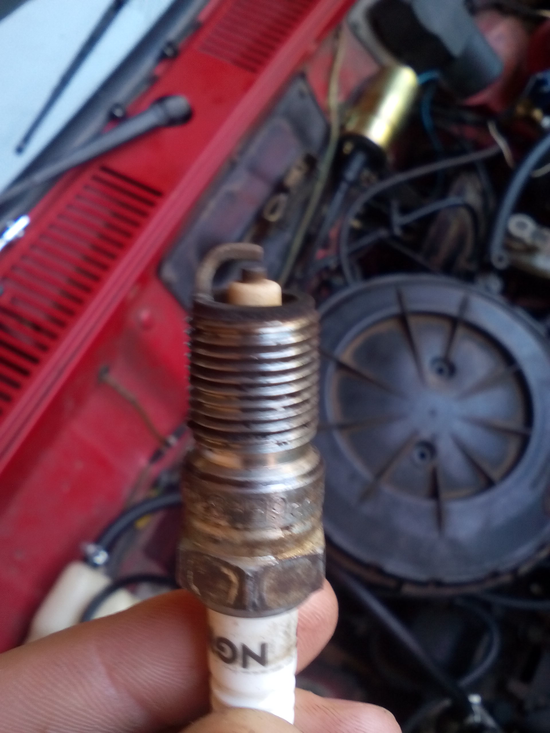

Докато ги сменях и оглеждах видях хлабав кабел, който се намира над масления филтър. Запалих колата и го откачих, но промяна в работата на двигатела не усетих. Ето снимки. За какво е?

Мнение от HACKO » 21 сеп 2015, 11:31
Това е датчика за налягане на маслото, не оказва никакво влияние на работата на мотора, само управлява лампата на таблото.
