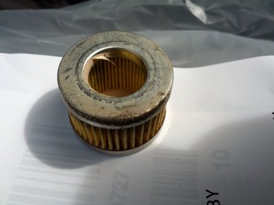

2. Обслужването със смяна на филтри на клапана за течна фаза и газова фаза според мен се прави на 10000 км.

Ако се съмняваш във филтъра за течна фаза, можеш да пробваш без него, колкото да видиш дали е от него.
Филтъра за газовата фаза почти не дава проблеми.

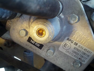

Колеги, днес проверих куплунгите -  всичко изглежда наред но проблема остава. Забелязах че на изпарителя има един винт който както изглежда е за регулране на налягането. Спомних си някъде четох че с времето мембраните на изпарителя си губят еластичността и си мисля може би трябва да завъртя този винт малко. Но не знам нито колко трябва да бъде налягането, нито как се измерва. Има ли някой съвет за това?

Налягането се мери чрез програмата за диагностика. Работното налягане на тези изпарители е в диапазона 950- 1800 bar.
Програмата има опция за измерване на номинално налягане.
Мери се на празен ход на ниски обороти.
То се получава като от налягането, което изпарителя доставя на рейката се извади map (подналягането, разреждането,вакуума в смукателните колектори).
Номиналното налягане трябва да е в работния диапазон на изпарителя, като зависи от това с какъв диаметър дюзи си и какви бобини на рейката.
Налягането в рейката и така нареченото номинално налягане (диференцилно още казано) трябва да вървят успоредно , без пропадания по юежду си. За целта програмата за диагностика има осцилоскопи, на които може да гледаш кога, какво става с всяко едно налягане.
