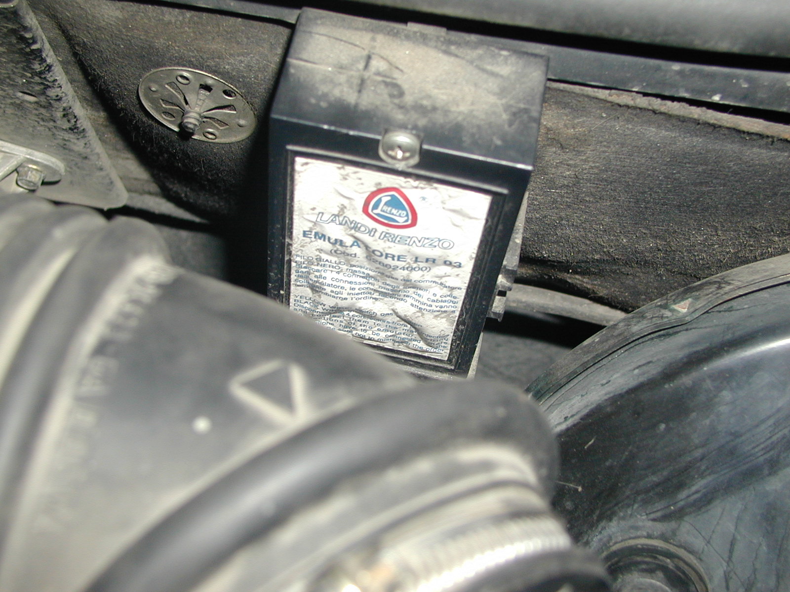

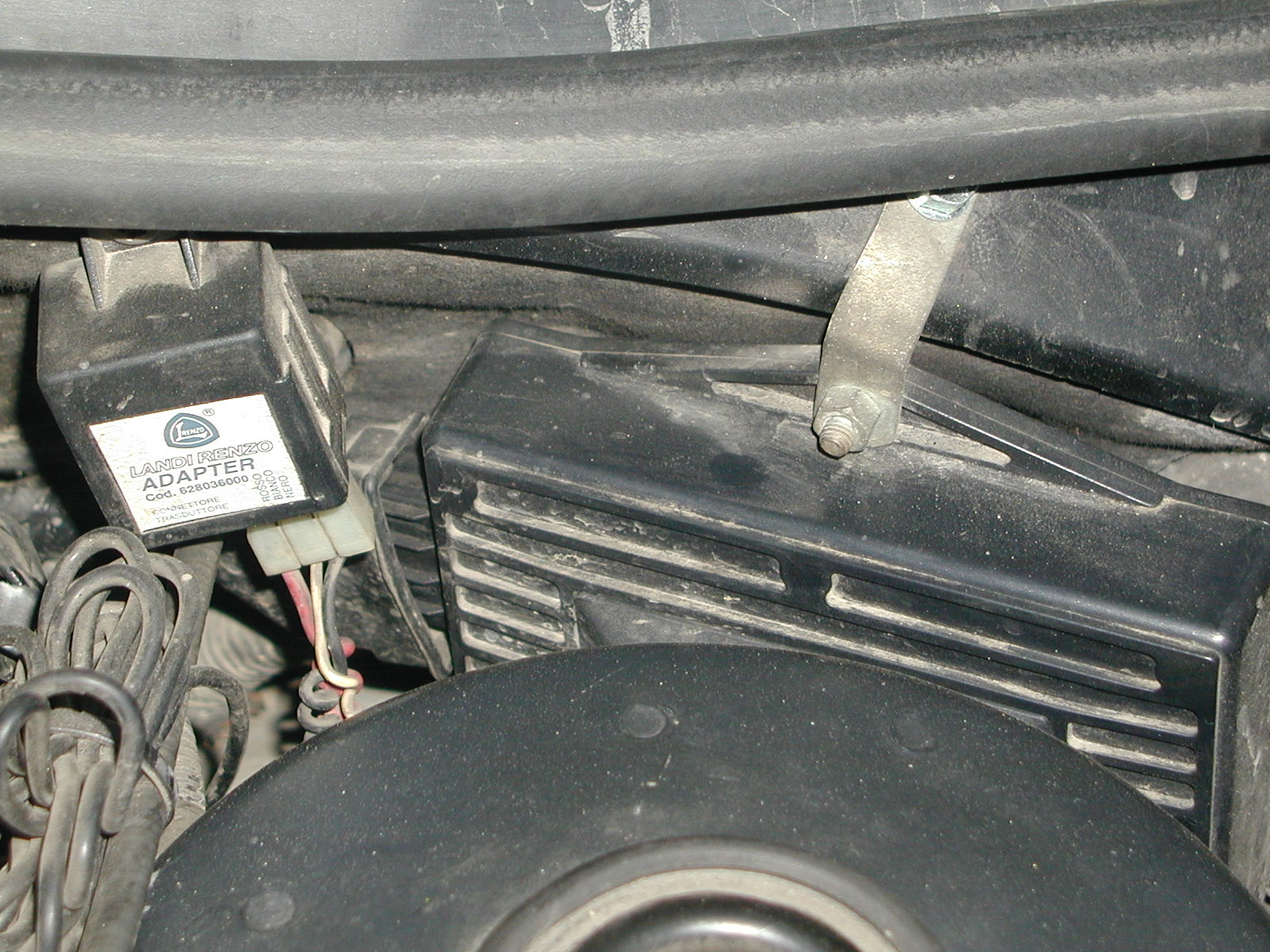

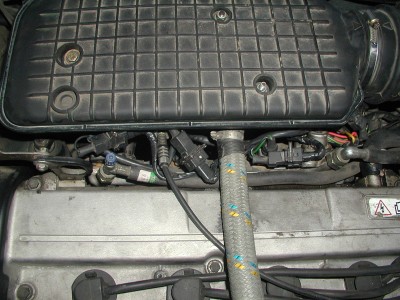

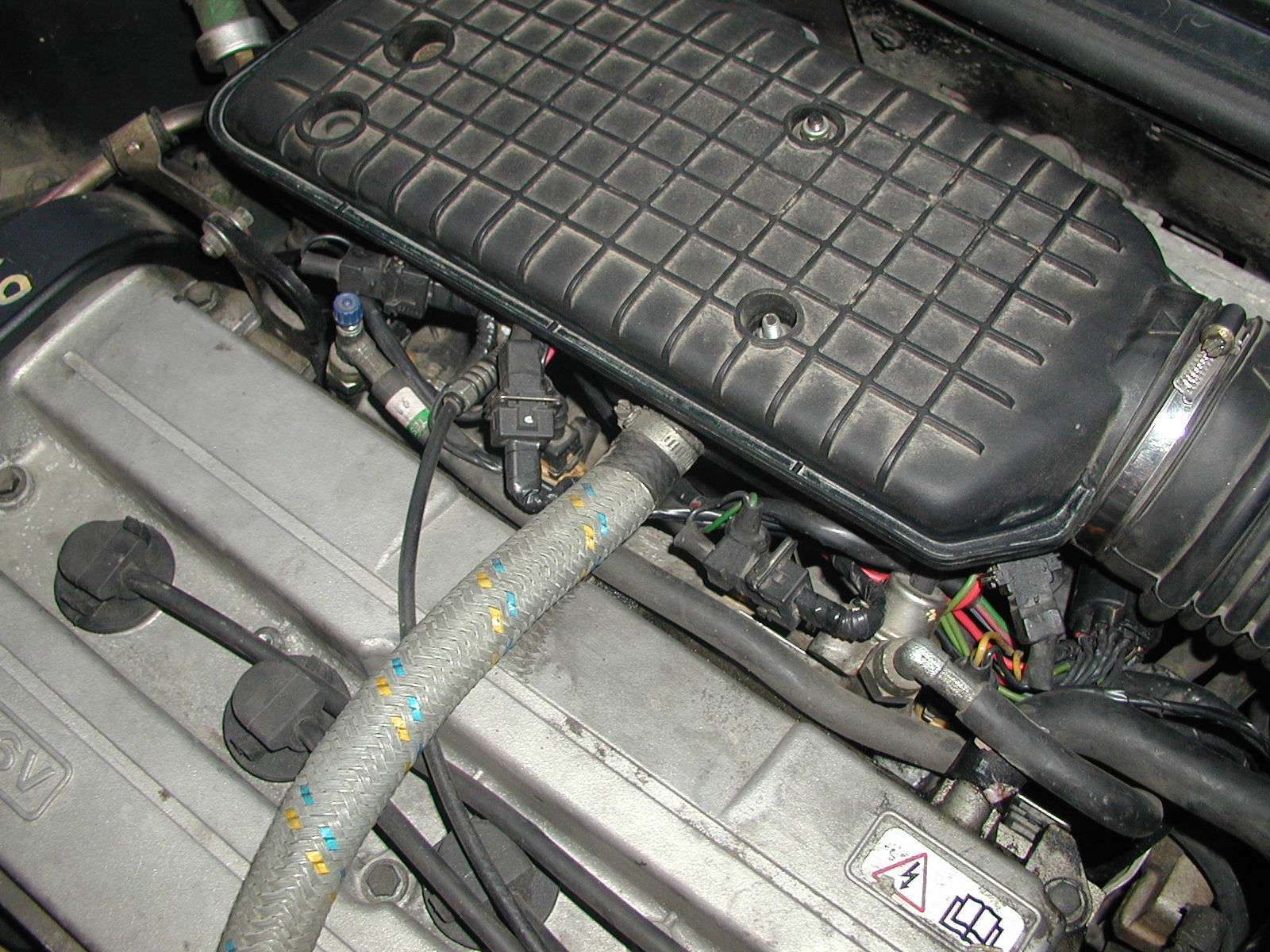

извинявайте за глупавия въпрос :oops:
Просто ако може някой по тези снимки да се ориентира....
Изпарителя не съм снимал само.....и той е Ланди Рензо електронен...отдолу е хванат под(до) скоростната кутия на рамата там...

Не съм 100% сигурен но мисля че не е.
Атова на P1010014.JPG е емулатор на инжектора.
Добра е, колко пари даде ? около 600-700лв ?

и според мен не е. не се виждат никъде газовите инжектори

От тези снимки не се вижда нищо, което да се определи като газов инжекцион. Ето ТОВА е газов инжекцион.
