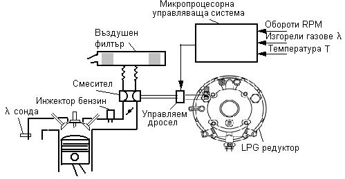

АГУ второ поколение
Този вид автомобилни газови освен компонентите на класическите АГУ от I поколение съдържат още електронен блок за управление (най-често микропроцесорен), който в зависимост от температурата, от честотата на въртене на коляновия вал и

g.taskov написа:В твоя отговор на моя въпрос си се доближил до истината.В всеки уважаван сервиз където хората разбират от газ правят настройките
като взимат база дани от ламбда сондата.Ако си с газова второ поколение от куплонга, ако си от първо поставят кабели директно на сондата/ ката пробиват изолацията на кабелите/ грубо казано.Но отиди в някой сервиз и хората ще ти обяснят но недей да нападаш с такъв остър език тъи като не ме познаваш и не знаеш с какво се занимавам.Прощавай ако съм те обидил.
Така, най напред да ти кажа че не съм имал идея да те обиждам.
Човека пита - "май ми е прецакана ламбда сондата, мога ли да си карам без нея на газ ?"
Отговора е - "за работата на газ ако нямаш ламбда контрол, не е проблем"
Изобщо не иде реч за настройки на газовата. Освен това ако в някой "сервиз" почнат да ми дупчат кабелите на ламбда сондата - съм се изнесъл с двеста от там. Има си газ анализатор за целта. Да не говорим че може да се чете компа.
