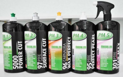

ORCADES_VIKING
Мнения: 16
Регистриран: 19 юни 2019, 14:18
Местоположение: New Zealand
Re: Пастиране на автомобил
Мнение от ORCADES_VIKING » 08 сеп 2020, 11:53
Привет,
Моите скромни 0,50лева след удържани данъци и такси.
Nano Coating - всякакви видове вакси и sealants - след полиране, пастиране и протекция издържа между 8-12 месеца.
Рекомендирам:
https://www.maxolen.ch - за професионалисти
https://www.maxolen.ch/en/carlack/ - за ентусиасти
• машини за полиране + химикали
https://www.rupes.com
Едно качествено полиране, пастиране и протекция струва между 200-400-600 лева в зависимост от размера на автомобила.
Надявам се съм бил полезен.
Поздрави бъдете живи и здрави.
