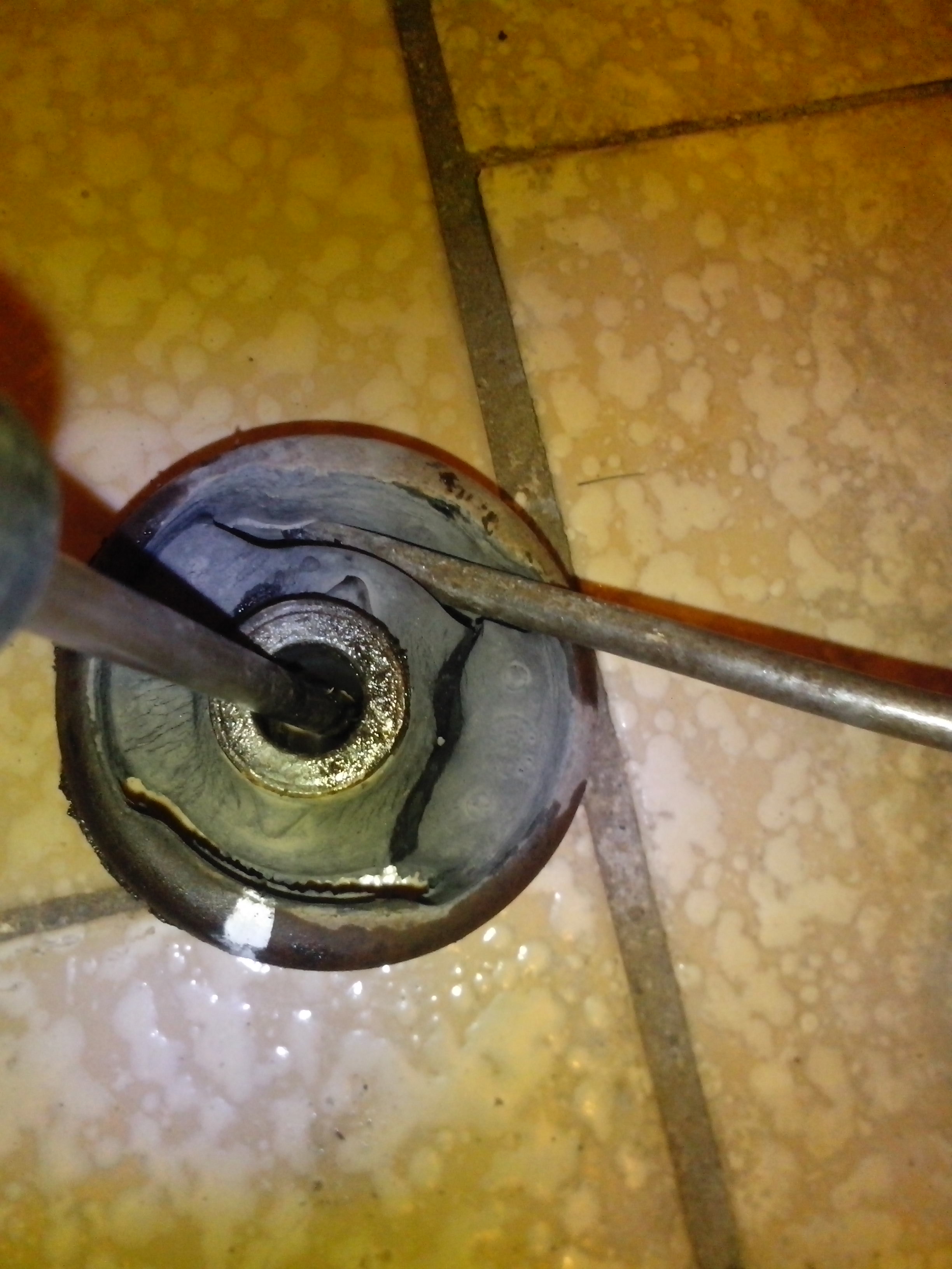

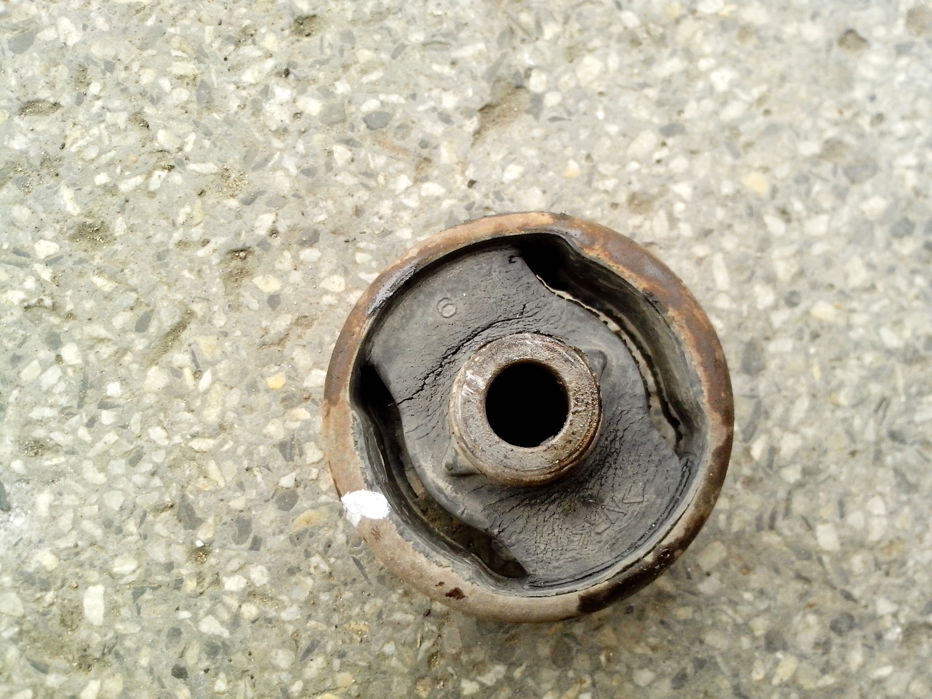

Мнение от paci » 09 юли 2016, 01:32
Не се оплаквах от нищо
Просто попадна далаверка и реших да обслужа изцяло и двата носача.
Докъто всичко беше сглобено не се виждаше проблем. Като разглобихме обаче ....
И на двата носача големите тампони бяха така
