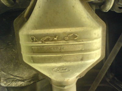

Абе нали слагаме това масло за да се грижим за помпата. На мен като че ли ГНП ми е по-мила от катализатора.
А и не съм сигурен че имам катализатор
погледнете снимката и който е в час да каже какво е това? Не съм пипал нищо по изпускателната система, откакто я купих. Внесена е от Италия, първата и регистрация тук е на моето име.

Mondeo18TDI96 написа:маслото в нафтата скапва катализатора (ако ви пука за него !)
в книгата за мондео пише че дори ако маслото на двг-то е над "max" може масло да запуши катализатора (Кво остава ако сипиш масло в резервоара !?)
Това е самата истина...знам го от опит.
А това на снимката по-горе е баш катализатор.

Е това не е катализатор - според мене си е само резонаторно гърне /То даже това си пише на него/.Dundee написа:Абе нали слагаме това масло за да се грижим за помпата. На мен като че ли ГНП ми е по-мила от катализатора.
А и не съм сигурен че имам катализаторпогледнете снимката и който е в час да каже какво е това? Не съм пипал нищо по изпускателната система, откакто я купих. Внесена е от Италия, първата и регистрация тук е на моето име.
Катализатора обикновено има още един ламаринен щит, който да го пази от пръски на вода, защото като се нагрее този порцеланов елемент вътре държи много време топло и може да се спука при намокряне. Та въпросния щит ена разстояние от около 1см. от корпуса на гърнето.
