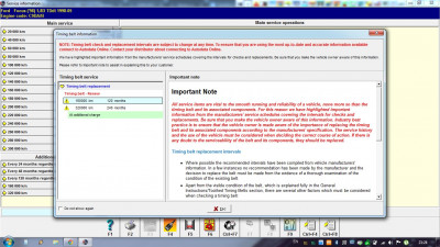

Някой може ли да ми каже на колко километра се сменя ремъка на Фокус мк1, 1.8,90 коня дизел?
Мнения: 1198
Re: Време за обслужване
Мнение от Ozzie » 15 сеп 2022, 19:37
@Фиеста
10 години или 150 000 км. Което настъпи първо. Иначе никой не те спира да го смениш и по-рано.

Сериозно ли? Защото е на 70хил и гледам че се е напукал, а и някъде прочетох, че на Мондео със същия мотор му препоръчват 60хил. За Фокус мк1 1.8,90 никъде нищо не намерих егати
Мнения: 1198
Мнение от Ozzie » 15 сеп 2022, 21:07
Кажи точно коя година е колата и кода на двигателя.
Иначе горното излезе на случаен принцип в AutoData, за 1,8 TDdI 66 kw / 90 к.с.

2001г.,да ТДДИ е. Кода е C9DA. Може ли линк
Мнения: 1198
Мнение от Ozzie » 15 сеп 2022, 22:14
Линк няма как да приложа, понеже е програма на компа. Мога да направя някой друг screenshot.

хммм.... по VIN номер, според ford.7zap.com излиза, че колата е излязла от завода м. август 2002 г.
https://ford.7zap.com/en/car/42/?vin=wf0nxxgcdn2p63798
За август 2002 г. смяната е на 160 000 хил. километра или 10 години.
