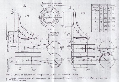

Ето и една диаграма, изразяваща тези стойности:
