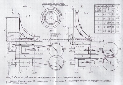

Ето и една диаграма, изразяваща тези стойности:johnfound написа:"Степен на сгъстяване" и "компресия" са различни неща. Степента на сгъстяване е геометричен параметър на даден двигател. Това е отношението на минималният обем на цилиндъра в ГМТ към максималният обем в ДМТ на буталото. Предполага се, че газ попаднал в цилиндъра ще бъде сгъстен именно толкова пъти. Това обаче не е винаги така, а има и допълнителни условия - първо уплътненията - дали газът който буталото сгъстява ще си стои в цилиндъра или ще си излита през износените клапани и/или бутала. Много ясно, че ако излита, то оставащият газ не може да бъде сгъстен толкова много.vesko написа:Иначе и аз така знам: степен на сгъстяване и компресия са различни неща...
"Компресия" е именно налягането до което се сгъстява газът вкаран в цилиндъра при достигането на буталото в ГМТ. От физиката знаем, че налягането на газа се увеличава пропорционално с намаляването на обема. Тоест ако имаме 1литър газ с налягане 1бар и го сгъстим до 0.5литра, то налягането му ще стане 2бара. Защо обаче при двигателите, когато сгъстяваме въздух с налягане 1бар (атмосферно налягане) примерно 10 пъти, получаваме "компресия" примерно 15бара? Работата е там, че при бързото сгъстяване въздуха се загрява. А също от физиката знаем, че при нагряване на газ, налягането му се увеличава, дори и да не му променяме обема.
Грубо казано тези два ефекта в цилиндъра действат едновременно и като резултат от получените 15 бара, 10бара се дължат на сгъстяването и 5бара на нагряването от това сгъстяване.
* бар - единица за налягане, която в повечето случаи може да се приеме за равна на 1 атмосфера (1кг/см2)
