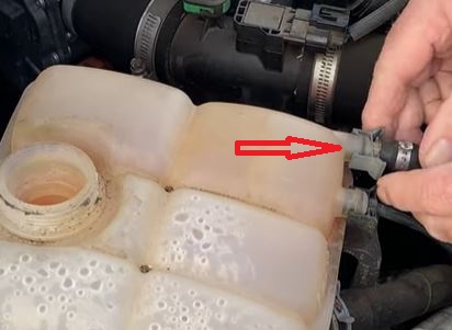

може ли да ме насочите за парт. номер или наименование по което да търся щипката от снимката?
На моята се счупи едното ухо.

				https://www.catcar.info/ford/?lang=en
Въвеждаш VIN номера и търсиш в съответния раздел.

Малко тъпо... заради тази скобичка ще трябва да купувам цял маркуч. Мисля обаче да взема от него само скобота и да я присадя на моя, тъй като не знам до колко е сложна смяната на целия маркуч.

				Подмяната само на скобата може да се окаже по сложна...

				Наистина ли е толкова къс шуцера на казанчето, че не може да се сложи маркуч с нормална скоба?

Иначе на снимката като че ли има и нормална скоба след заводското изчадие.

				Щипката влиза в маркуча от едната страна с женско, а от другата се захваща към казанчето с две уши. Едното се счупи и сега се вади при по-голямо налягане.Само щипка не намирам,трябва комплект с маркуча, на който дори не му знам парт номера /този в горния пост е другия тънкия маркуч/.
Щуцера на казанчето е по-голям от маркуча,не виждам как да шунтирам щипката.

				Като за временно решение с опция за постоянно
 аз бих усукал тел през опората на счупената щипка и двата ѝ края (на телта) бих прекарал под подходяща винтова скоба за маркуч, която пък ще стегна върху щуцера, за който се захваща щипката. Така с телта ще имитирам скършеното рамо на щипката.
