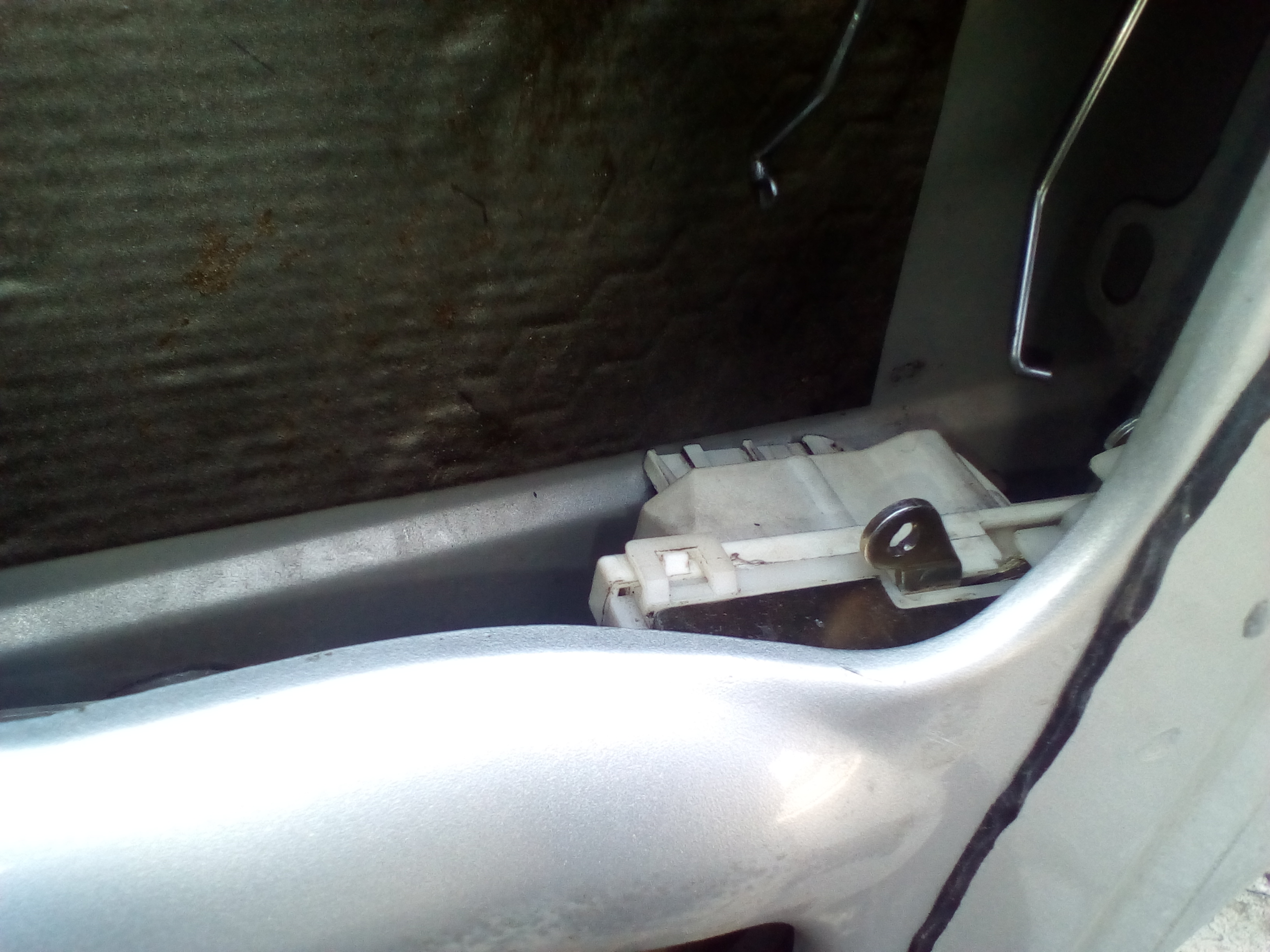

Здравейте колеги имам проблем с отварянето на двете предни врати трябва да дръпна много силно и рязко дръжката за да се отвори вратата има ли начин за регулиране на дръжката за да се отваря по леко
Re: Форд фокус мк1 тдци 2004
Мнение от HACKO » 19 юли 2018, 07:47

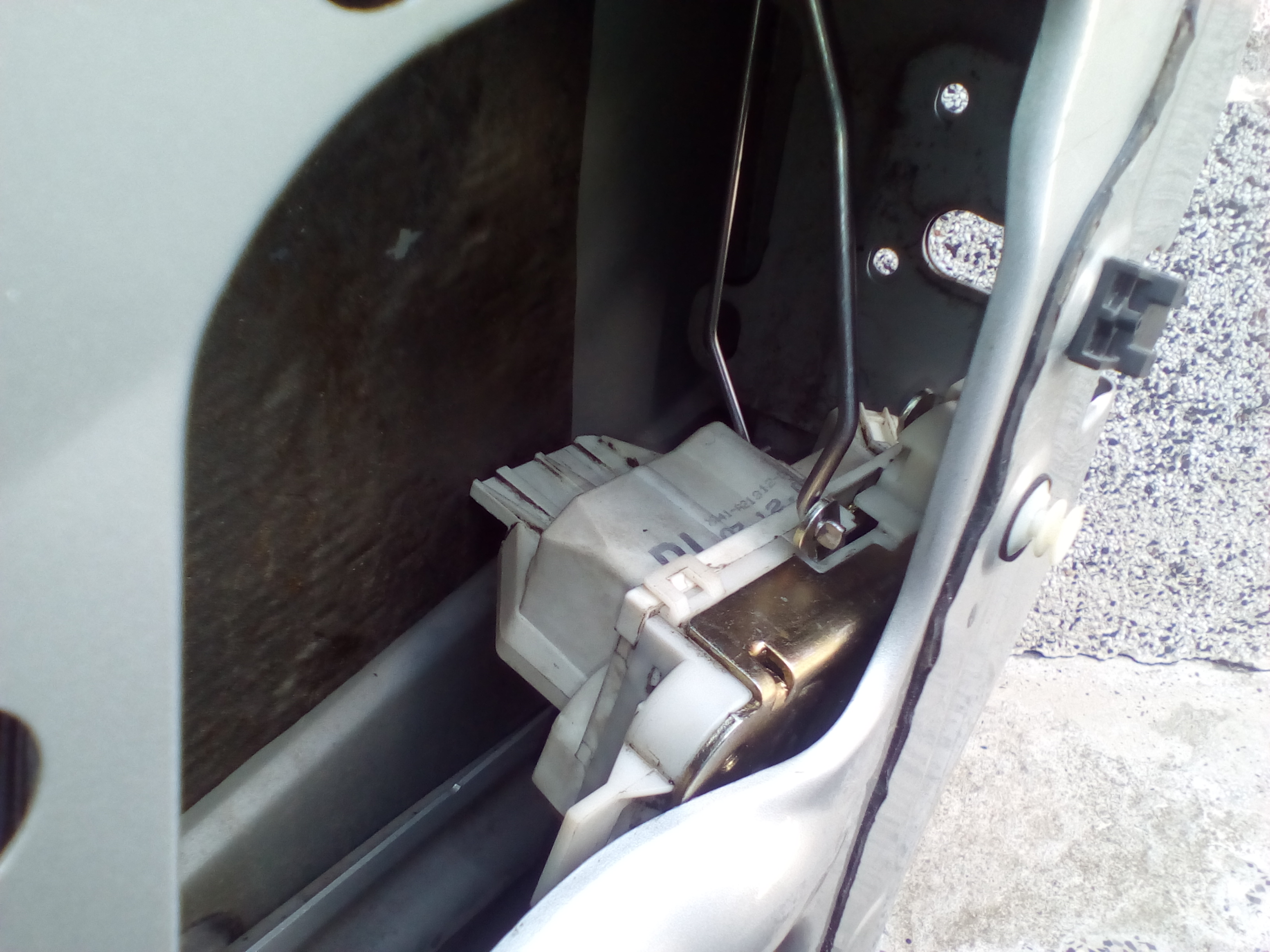

Има вариант, между дръжката и бравата има метален прът, който я задвижва, но е гадна работа има метален щит, който ги предпазва от интервенция. При дръжката има пластмасова щипка, която държи лоста и от нея може да се увеличи или намали хода, обаче щипката се откопчава много трудно. Трябва да се свали бравата, да се откачи лоста откъм бравата (възможно е при определено положение на бравата) и после с въртене на лоста ( има резба в другия край) да се постигне нужната дължина.

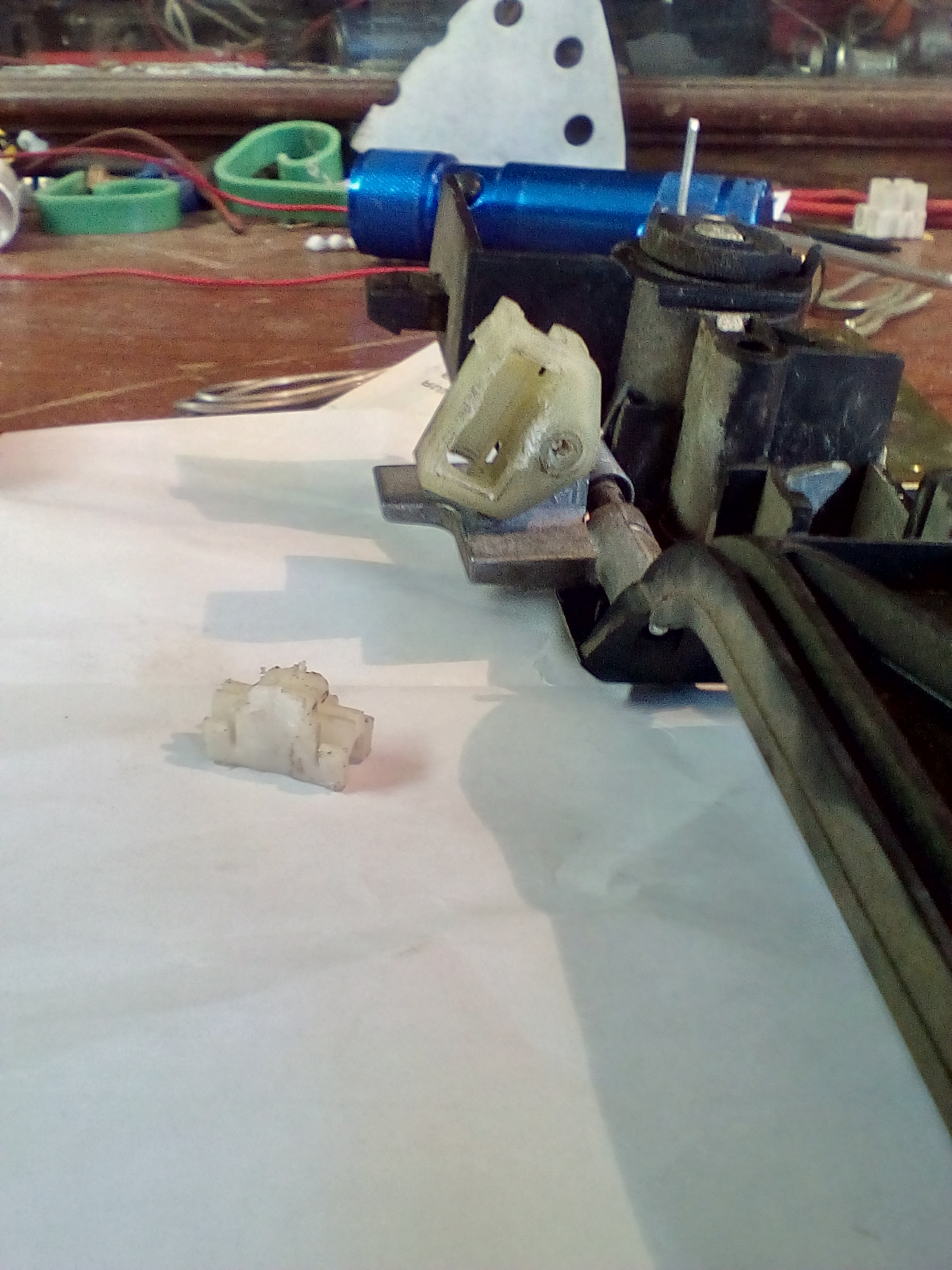

Това е гадната щипка, видях много зор да я откопчая, наложи се и сваляне на дръжката. После установих, че може да се откачи откъм бравата без да се откопчава щипката.
