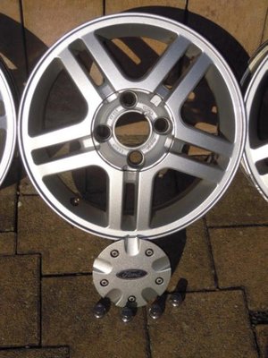

Намериx доста добра обява и мисля да си вземам нови джанти. Проблемът е ,че няма да мога да ги видя предварително, ще ми бъдат изпртени и трябва да съм сигурен ,че ще станат за Focus MK1. Моля някой по-запознат да даде мнение
И другият ми въпрос е това 14 или 15 са? Предполагам 15 ка.

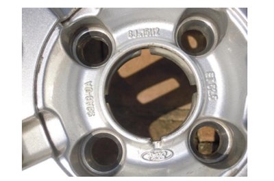

Това е инфото за джантите.
6Jx15H2 ET 52,5 98AB-DA

Че са 15'' - такива са.
Много им е голям офсета (гумата влиза навътре към купето) и не е ясно, дали при пълен ляв/десен няма да опират гумите в подкалника. Най-вероятно няма, че са тесни джантите, но все пак е добре първо да се провери.
Летните ми гуми са 195х60 на 15х6.5 ЕТ35 и нямат проблеми, но зимните са 195х65 на 15х7 ЕТ42 и при пълен ляв/десен стържат по пластмасите.

ETто е за Фиеста.
- Мнения: 13116
Re: Дали ще паснат джантите за моя форд?
Офсета е точно за Фокус МК1, оргиналните ми джанти са с такъв офсет. Летите ми джанти са от Мондео ЕТ34 на Фокуса излизат прекалено на вън и със 3ма на задната седалка, гумата опира във веждата на калника.OgiDogi написа:Че са 15'' - такива са.
