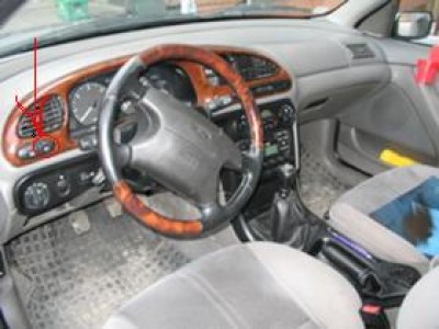

Мнение от 1.8d » 05 апр 2006, 23:45
Тази снимка я взех от mobile.bg.Стана ми интересно какво включва това копче.Моят таралясник уж е Ghia,точно това там ми е дървено и няма нищо

не го виждам добре , ама там трябва да е лампата(макар че изглежда като копче) за габаритите за мъгла. И аз се опитвах да го натискам отначало.

Не е.Халогените се пускат като дръпнеш веднъж врътката за фаровете към теб,а лампата си е на таблото.Мен ме съмнява да не е подгряване на предното стъкло,защото другото е за нагревателя отзад

Toчно така , предното стъкло ,не си ли го пробвал ? Аз му се кефих яко.

snaiperisto какво точно се случва като включиш тва копче понеже аз като го пусна при замръзнало стъкло светва въпросната лампичка и....нищо ....размразява след 5 мин като загрее парното

greek написа:snaiperisto какво точно се случва като включиш тва копче понеже аз като го пусна при замръзнало стъкло светва въпросната лампичка и....нищо ....размразява след 5 мин като загрее парното
Като го включа на замръзнало стъкло след една минута пускам чистачките и всичко пада...е това правят.

Въпросната екстра е комплект стъкло с вградени нагреватели плюс реле. Стъклото за фиеста не знам колко струва, но за ескорта е 360 или 380 лева без ДДС. За релето не знам цена.
Струва ми се че ако го нямаш фабрично ще трябва да заделиш доста пари за да го сложиш.

Ама и аз съм много тъпо парче *072* .Как искам да го имам подгряването изведено на копче,когато тази функция я има климатроника.При мен не е подгряване,а е обдухване,и е на копчето за регулиране на въздуха на парното и като завъртиш врътката на него и автоматично си включва климатроника и почиства запотения прозорец за има-няма 10-15 сек.А зимата снега го сваля за 1-2 мин.

Подгряване на предното стъкло се слага на колите произведини за по-северните страни. И моята е Гия,но е за Италия и няма екстрата.Иначе пък има подгряване на страничните огледала. :wink:

На това място в моя ескорт е копчето за подгрев на предното стъкло.
За зимата е голяма екстра. Включваш и забравяш за стъргалки, фъскалки и замръзнали пръсти.
Беше екстра, защото градушката му разказа .............
Само една зима и се радвах.
Тогава питах в МПфое и оригинално стъкло струваше около 600-640 лв. и се отказах. Сложих едно за 85 лв. и сега и аз стържа.
