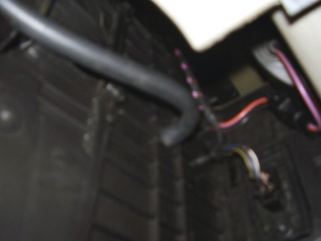

В дирене що кондеза от климатика не излиза извън купето намерих един маркуч който идва изад жабката и си виси в централната конзола надоло към пода.
С Филипов свалихме CD-то, зяпахме но така и не открих къде да го бодна.
Как да е : )
След време тук във форума намерих загадка кой е маркуча за отичане на кондеза и реших проблема.
Не е този дето си висял. Ние го метнахме тогава така нагоре из кабелите там да не се мята. Не че пречеше нещо но да отчетем дейност. :)
Днес ко се мотам пак из купето и пуснах вентилатора да духа. А нагоре, а напреде, а надоло ... в един момент се сетих, че имаше един отвор от който духаше винаги независимо в коя посока е насочена струята от врътката. Пипам пак там и духа си бре :) ама е едно като ... като кво да го кажа ... такова на което може да се нахлузи маркуч и се сетих веднага за оня маркуч. Да не разглобявам пак показах умения научени дълги години в ШаоЛин :D да го измъкна и успях. Набутах там и нищо.
Пасна си идеално все едно е за там ама що е там ?
Начи сложно изглежда като се чете но надупете се във вашите фиести в пасажерското място и там от където духа в краката ще гледате. Пускате да духа горе на джама примерно и обхождате с ръка да видим дали и при вас ще духа така от някакво място. А ако видите маркуч ще е идеално да кажете че той е там :)

И аз кат Наско не мога да се сгъна, та затуй снимах и обарвах, но маркуч няма...Не отговарям на профила, ама за всеки случай, ето го фотото Май нещо като щуцер се вижда. При духане към джама, отдолу не духа отникъде. При дълга работа на климатика, в краката на пасажера става локва, ама аз съм се извисил над тез дреболии :)
Мнение от paci » 20 сеп 2007, 10:37
Що да не отговаряш на профила?
Доло на снимката съм го оградил. Това мисля, че е питанката.
Пак ще погледна следобяд да не ви подвеждам по снимката.
Трябва да духа баси :(
Маркуча може да е махан поради някаква причнина и да не са го върнали обратно. Може някой ден ако се наложи да сваляш свирката да го видиш някъде из кабелите или да си виси там където си снимал но след като имаш зор с навеждането да не можеш да го намериш.
Дай на МАХ(4) вентилатора и виж от този щуцер дали няма да завее.
Леко бръкни с нещо в него да не би да е затапен. Ама леко ей .. :D
За отичането на кондеза трябва да си видял темата.
Маркуча е отдоло м/у пода и черната кутия.

Мнение от paci » 24 сеп 2007, 22:20
Извинявам се за ужасното качество на снимката :oops:
На място на дисплея се виждаше, че всичко е наред.
Ще се опитаме да направим по-добра снимка.
Опитал съм се и да я барна но монитора ми е ужасен.
Не ми се дават пари за монитор.
Предпочитам да ги дам по Фиестата :) Ще го сменим и него някой ден.

Аз оня ден се гъзурчих да си оправям куплунга със реостатите за скоростта на двигателя на парното (третата степен на бачкаше) и съзрях този маркуч. Днес четейки из форума се натъкнах за пръв път на тази тема и реших да пиша, че и аз имам такъв маркуч за конденза (маркучът е същия като този от снимките). Мога да направя и аз снимки, но ще стане поне след 2 седмици, защото при монтирането обратно на куплунга висях надолу с главата 1 час и си натъртих ребрата. Сега немога да се наведа до това проклето място под жабката от болка. Автомобилчето е Фиеста МК4 и незнам жена ми как ще ми се отблагодари за тази саможертва от моя страна.
Мнение от paci » 27 ное 2007, 00:00
Не е за конденза.
За конденза е един къс отдоло м/у черната кутия и пода.
Този при мен отива нагоре някъде зад жабката.

Мнение от paci » 28 юни 2008, 14:51
Преди малко май разбрах за какво е!
Духа в жабката, горе където е ключалката и евентуално трябва да има лампичка ама при мен фабричко си няма лампичка.
Като откача маркуча спира да духа.
