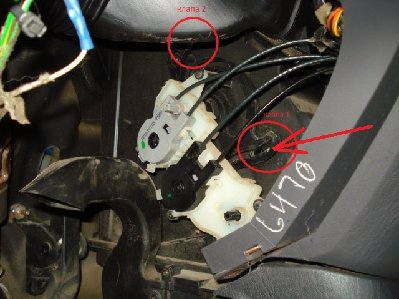

Здравейте, имам сходен проблем с копчето за насочване на струята въздух. Колата е Фокус мк1. След като прочетох тази тема, реших да не отварям нова а да пиша тук. Проблема е че при завъртане на копчето за насочване на струята, въздуха отива само към краката. Когато свалих пластмасата под волана за да имам достъп до жилото, картинката е следната:
1.При завъртане на копчето за насочване на въздуха в която и да е позиция черната пластмаса с кривия канал не се завърта.
2.При завъртане на ръка на черната пластмаса с кривия канал до крайно дясно положение (т.е. да духа само на стъклото), копчето се завърта и струята въздух се измества и си духа на стъклото
3.При това положение когато копчето е в крайно дясно положение е струята отива към стъклото, при завъртане на копчето, черната пластмаса с кривия канал се премества до съответната позиция.
4.При повторно завъртане на копчето от ляво на дясно, черната пластмаса с кривия канал не иска да се завърти.
Т.е. от крайно дясно положение на копчето, при въртене на ляво, черната пластмаса с кривия канал се завърта и се променя посоката на въздуха, а при обратното въртене от ляво на дясно черната пластмаса с кривия канал не се мърда.

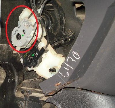

Здравейте! И при мен от вчера започна да духа само на стъклото, само че като махнах плеъра и извадих буксата с вакуума - има вакуум. С климатроник съм, показва че сменя посоките, но клапите не мърдат. Къде да търся проблема- електроника или вакуум? :?:
Ей това е климатроника.
Едит:Има вакуум само на един маркуч от 5-те.

ivo_kamburov написа:Здравейте, имам сходен проблем с копчето за насочване на струята въздух. Колата е Фокус мк1. След като прочетох тази тема, реших да не отварям нова а да пиша тук. Проблема е че при завъртане на копчето за насочване на струята, въздуха отива само към краката. Когато свалих пластмасата под волана за да имам достъп до жилото, картинката е следната:
Нещата приличат на откачена броня на едното жило. Ще трябва да свалиш и конзолата с врътките, за да видиш отзад какво е положението при въртене ляво-дясно.

Запуши това с вакуума и ще ти се оправят посоките. Ако искаш да си на рециркулация или свеж въздух отвън - намери начин да подадеш вакуума към някоя от другите тръбички, без загуби.

Проблема е решен. Повредата се оказа или скъсано или откачено жило в долната част от към краката. Защото след свалянето й черната ролка която е по средата се въртеше безконечно.
А на жилото от към врътката му беше излязла бронята извън гнездото, и самото жило беше прегънато. Всичко се оправи с "нова" /втора употреба/ машинка с жило от близката морга.

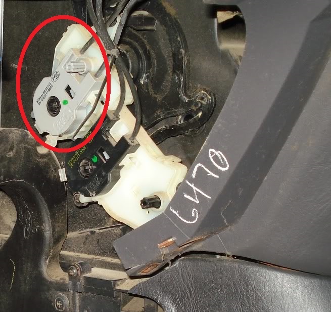

И моя проблем е диагностициран - 2 от клапаните , които управляват посоките , не работят. И едва ли ще намеря точно такива от Мондео 95г. с климатроник, понеже доколкото ми е известно са рядкост. Ако някой с климатроник има желание да помогне, нека погледне зад жабката дали има подобен блок с клапани. Поне да знам от каква кола да търся.
Ето това е блока с клапаните.
The power is nothing without control !
Didibao
Мнения: 1769
Местоположение: Перник
Re: Не духа на стъклото
Мнение от Didibao » 16 мар 2015, 19:17
Ще ти го кажа сериозно такива клапани има по много коли за управление на турбо и егр, та търси такъв мисля, че ще ти свърши работа.
