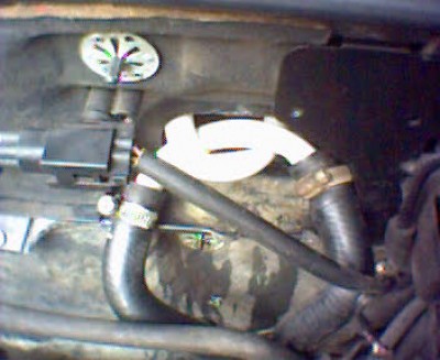

Викам малък !!
Баси малкияаааа
Готово !!!
Вече няма парно има клима

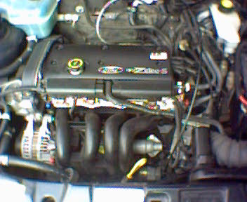

Ето какво сътворихме, самият мотор и двигателя ми в общ вид (някой ми иска снимка)
Барано е обаче. Май е било затворило и са го отворили, в смиъл трошили-лепили за да има парно но пък не може да спира.
Оплетката я направихме за да не съхне радятора в купето и да ръждясва и в същото време да има къде да захванем маркучите да не се мятат.
Баси малкияаааа
Готово !!!
