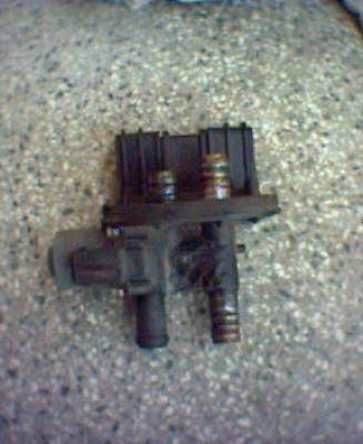

Ай леле къф майстор съм си намериил
Още с дъртия почнах да ходя при него да дава съвети щото не ми се даваха пари
Та преди малко отивам да запозная новата с личния и лекар. (по-подробно за огледа ще има в МОЯТА КОЛА)
Като свърши огледа го питах за парното да не би случайно да е попадал на такъв проблем.
МИ ДААА
Това е стъпков мотор !!!
Даде ми едно парче от тръба дет ги продават за парна инсталация да си правиш в къщи и вика е с това ще си направиш байпас. На зима връщаш обратно маркучите и си готов.
Ако някой някъде попадне на такава в морга нещо или катастрофирала да се разпродава на части .... а дано се сетите да видите да ми вземете тоя мотор.
Мъничко е едно излиза кабел от него в отсека под предния джам на единия маркуч за парното.

Май съм ти пропуснал последното изречение /май го имаше и преди редакцията ти/. Ами тогава сложи спирателен кран /тип Жигули/ или смачкай маркуча /ако е гумен/ с клещи "трета ръка" незнам как се казват или нещо подобно.paci написа:........Мъничко е едно излиза кабел от него в отсека под предния джам на единия маркуч за парното.
А за 5 лв. шама извйняваш

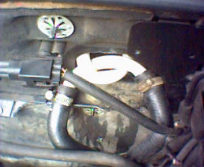

Викам малък !!
Баси малкияаааа
Готово !!!
Вече няма парно има клима
Ето какво сътворихме, самият мотор и двигателя ми в общ вид (някой ми иска снимка)
Барано е обаче. Май е било затворило и са го отворили, в смиъл трошили-лепили за да има парно но пък не може да спира.
Оплетката я направихме за да не съхне радятора в купето и да ръждясва и в същото време да има къде да захванем маркучите да не се мятат.

Я познайте какво стана ?
Идва зимаааа .....
Сутринта тръгвам за бач в 4:30 и лед яко. Айде викам си нема да е с колата. Нали няма парно ! Мисъл стъклено прозрачна ми се рооди в кухата глава. Пуснах вентилатора на вътрешна циркулация, наплюх джама с течност от пръскалките а тя някаква лятна ама не беше замръзнала, яко чистачки, спрях ги и след малко джама почна да се почиства.
Викам време е за парнотооо. Имам останали тръби от "модернизацията", обаче ми е грозно така и рекох да си сложа клапана. Изпросих си един бракуван акумулатор от автомобил за UPS-a ми на компа, той си баца де за UPS-a става. И преди да сляза рекох да пробвам клапана.
Ръчкам
ХА
ми той трака бе. Надувам с уста ми той си спира, пуска си няма проблеми.
Слизам доло, ръгам се в коша и 1 час МАМАТА, че е на бабината си в отсека под джама. Кога го сваля оня майстор ми се стори лесно. Да ма не..
Сложих всичко, вече е подредено. Запалих двигателя и рекох да пробвам парното. Не таях надежди.
Обаче:
То бачка бееее
Незнам какво става
Пак ще спре ама за сега е весело.
