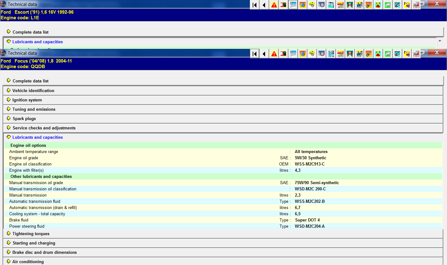

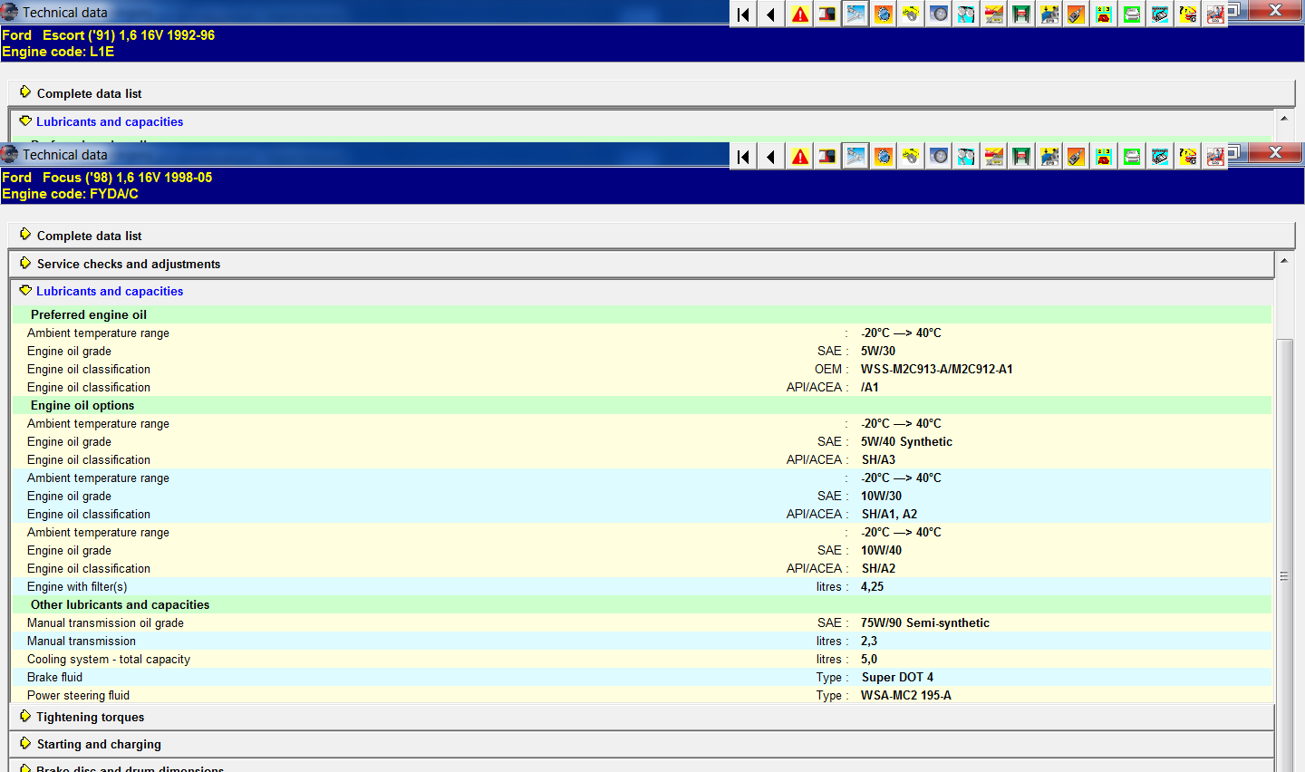

G11 и G12 са различни антифризи. G12 е по -късна разработка, но не е задължителен за всички коли. По спомен го изискваха VAG групата, заради въвеждането на нови версии алуминиеви сплави. G11 се продава навсякъде по специализираните авто магазини.
От охладителната уредба и зиме и лете се изпарява ВОДАТА! Както рече и Наско. Но антифриза старее и губи антикорозионните свойства, за това се сменя.
Колата на Филипов пише каква е, ето данни за маслото за Ескорта: От времето, когато Форд не пишеха тъпотии: После писаха само един вискозитет: Което е глупаво, защото 5/30 НЕ Е за горещо време!
Ето какво препоръчват други фирми: Още по-интересно е мнението на Мазда, щото 1.8 - 2.3 е съвместна разработка и частите са еднакви ( проверено от мен ) : Поздрави.
