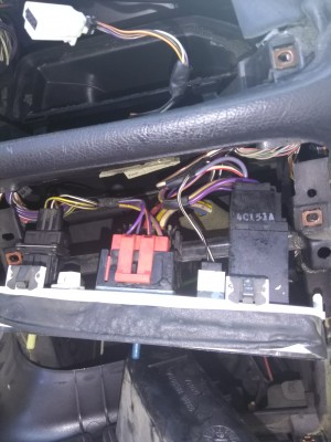

Мнение от genadi_07 » 14 юни 2019, 07:36
Ключът ми е с букса електрически,системата е на вакуум кое да сменя?

Мнение от OgiDogi » 14 юни 2019, 20:19
genadi_07 написа:
14 юни 2019, 07:36
Целият панел с трите врътки се сменя.

Мнение от genadi_07 » 15 юни 2019, 14:15
Купих панел за 10лв,работи всичко е наред.
