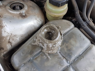

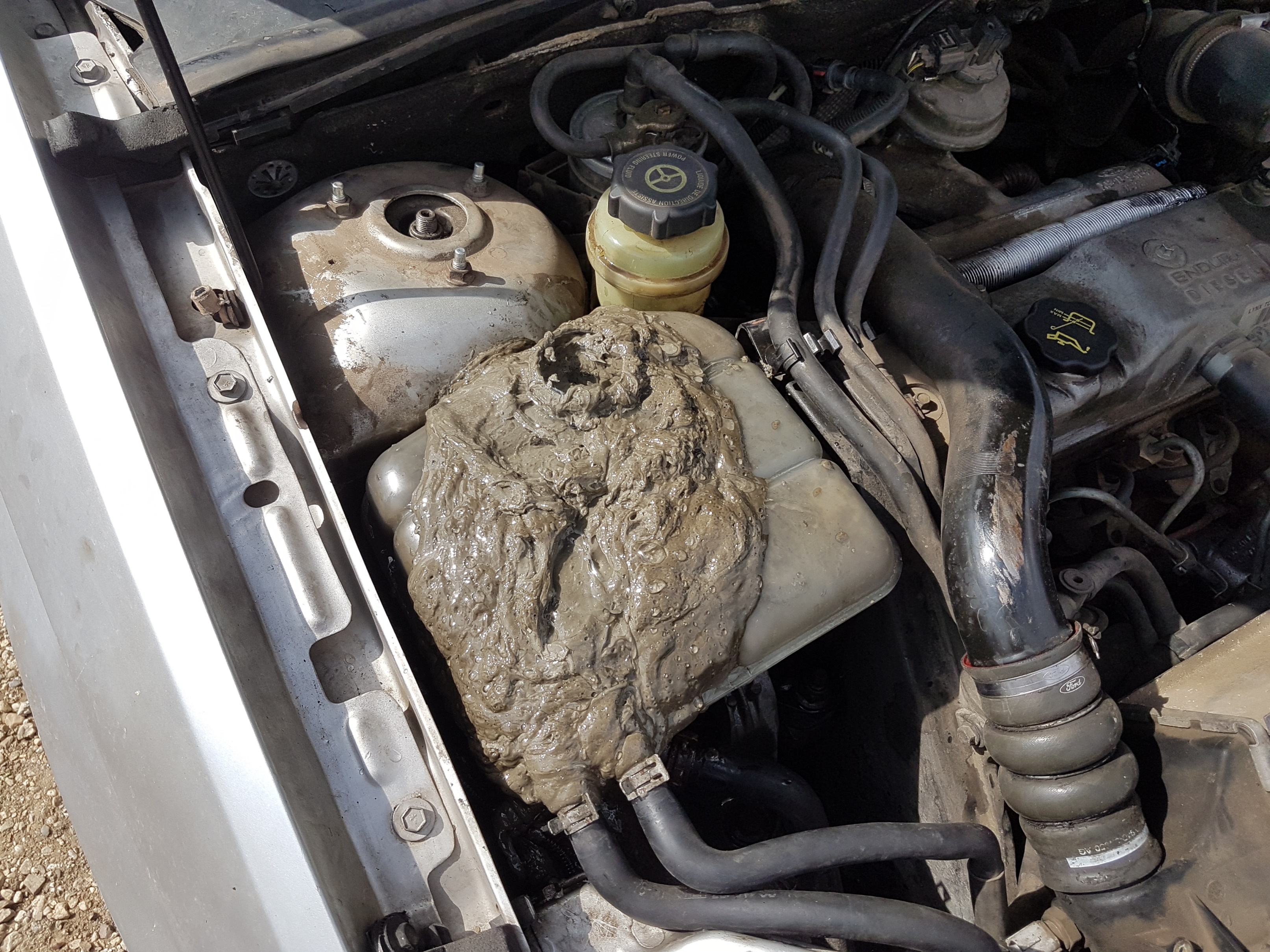

Оги, филма е страхотен, аз поне такава мизерия не съм виждал. Към 2 литра и отгоре масло в охладителната уреда, абе гадни дизели с охладител на маслото!!! Всички маркучи са се раздули и омекнали. Вижте снимките, първата е след източване и промивка с вода, втората е след 2 часа след меглио, вода пак меглио ...

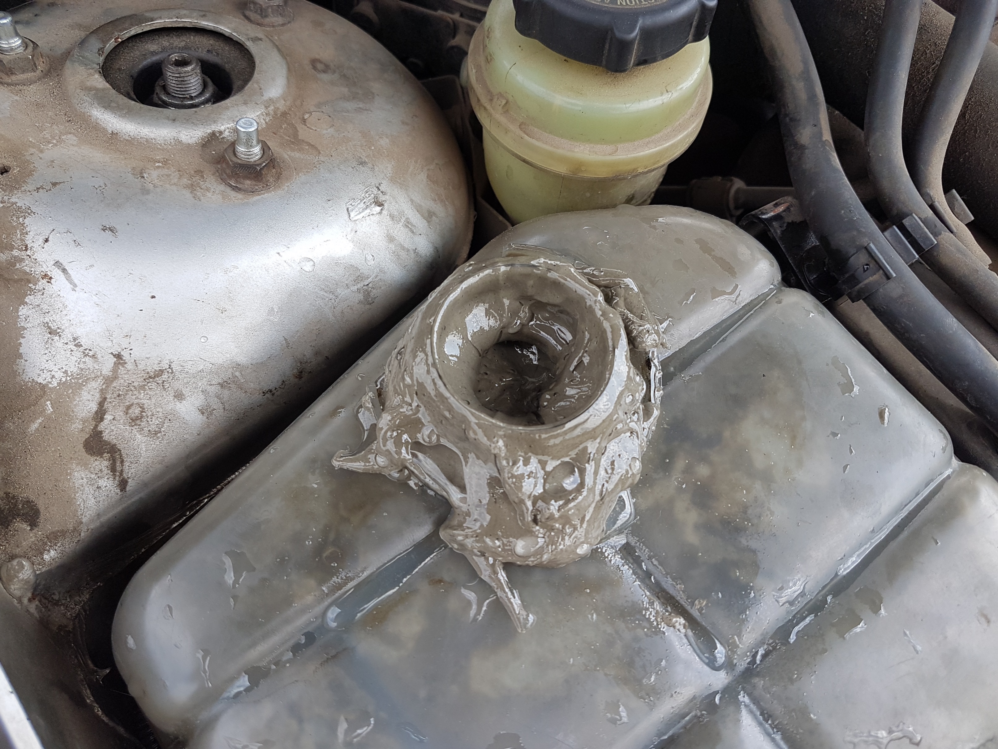

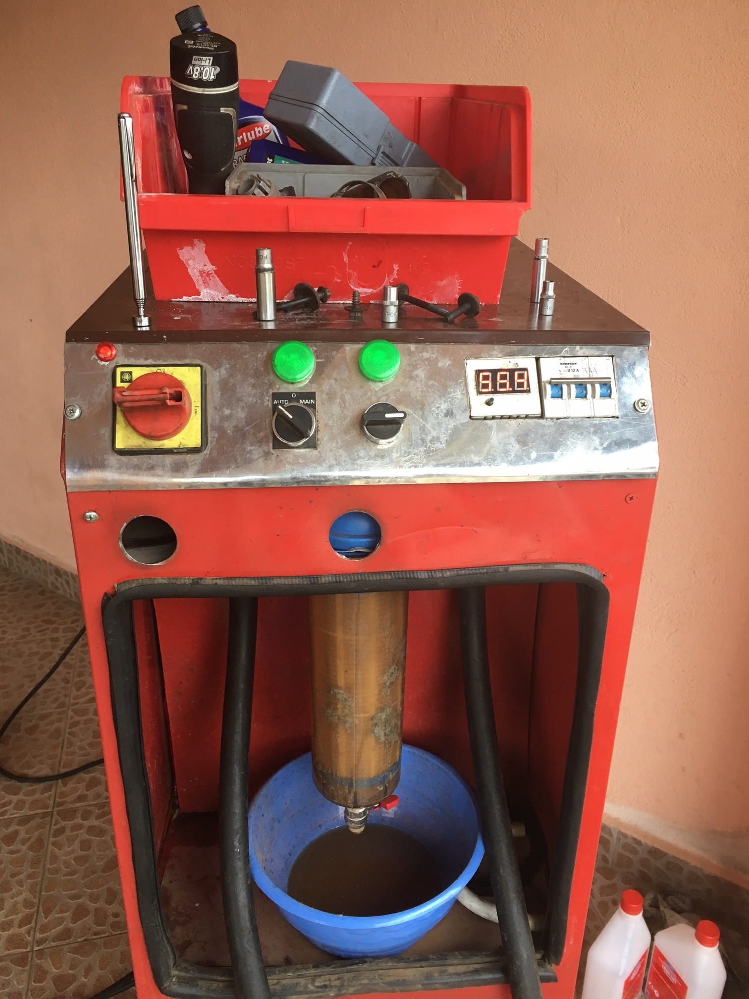

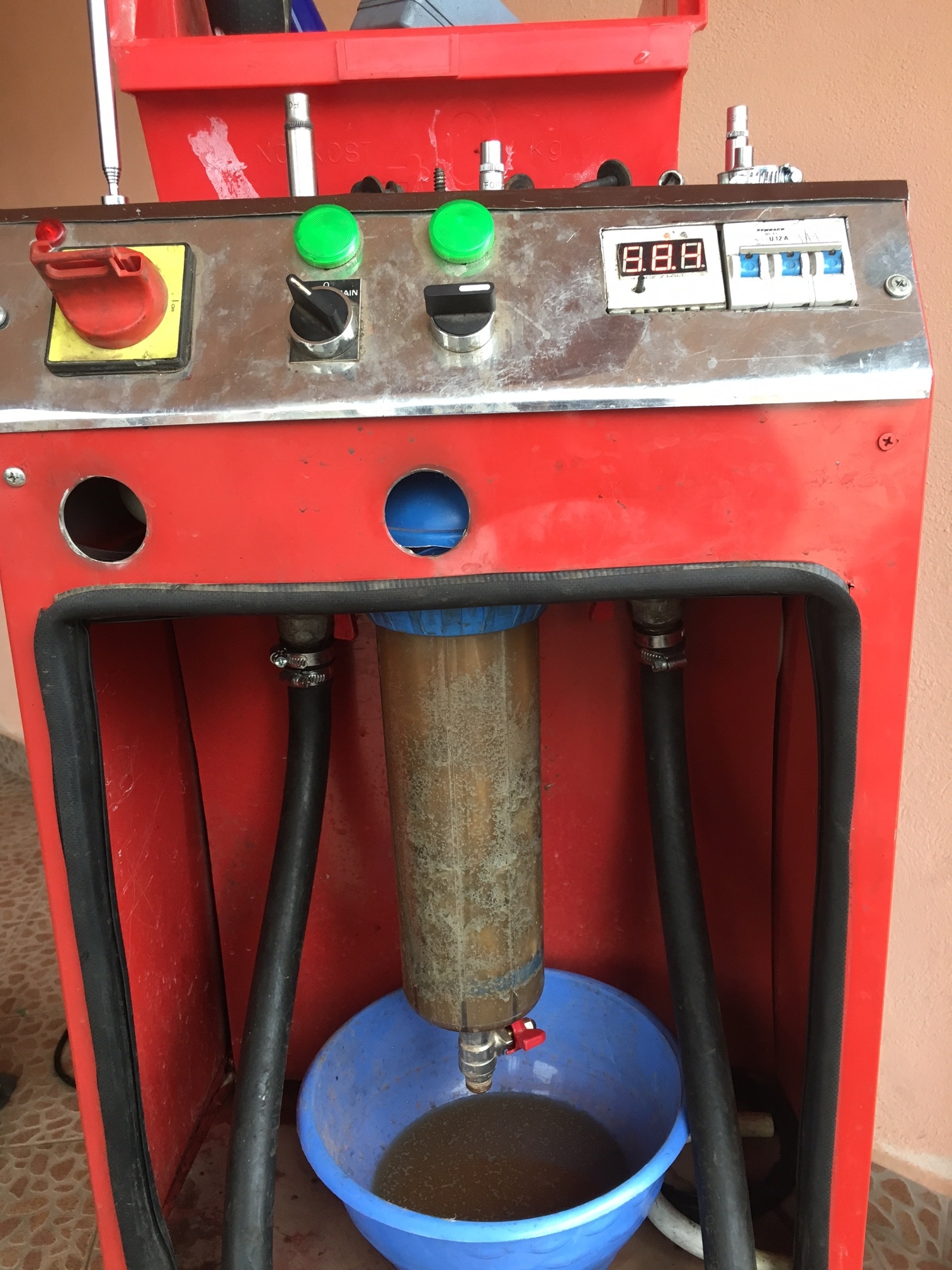

И така развитието на проблема. След няколко промивки и изчистване на основните маслени налепи и отлагания ( за което искам да благодаря на форумния майстор Митко за положените усилия, отделеното време и търпение) , бяха подменени маркучите, и след няколко промивки на системата, но остатъчно масло продължи да се отделя и изплува в казанчето. Направих промивка на машина, с топла вода и продухване на вътрешния и външния радиатор на колата. Отдели се масло от вътрешния и доста повече от външния радиатор. След което сипах тази добавка-

2-На втората снимка е остатъчното масло от радиатора на парното.
3-На третата снимка е остатъчното масло от големия радиатор.
