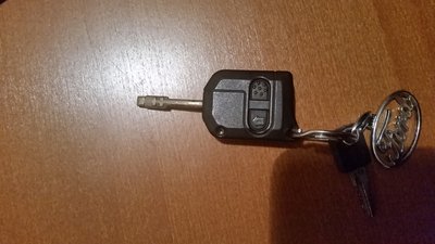

Здравейте колеги,
От известно време имам Форд Фокус 1.6 бензин 2000г. Като го взех ми казаха, че е внос от Италия и ми го дадоха с 2 ключа, които уж били оригинални. На ключа има 2 бутона, като този отдясно отключва/заключва вратите, а този отляво(който е със стрелката), като го натисна само писва алармата. Въпросът ми е какво точно трябва да му е предназначението.
