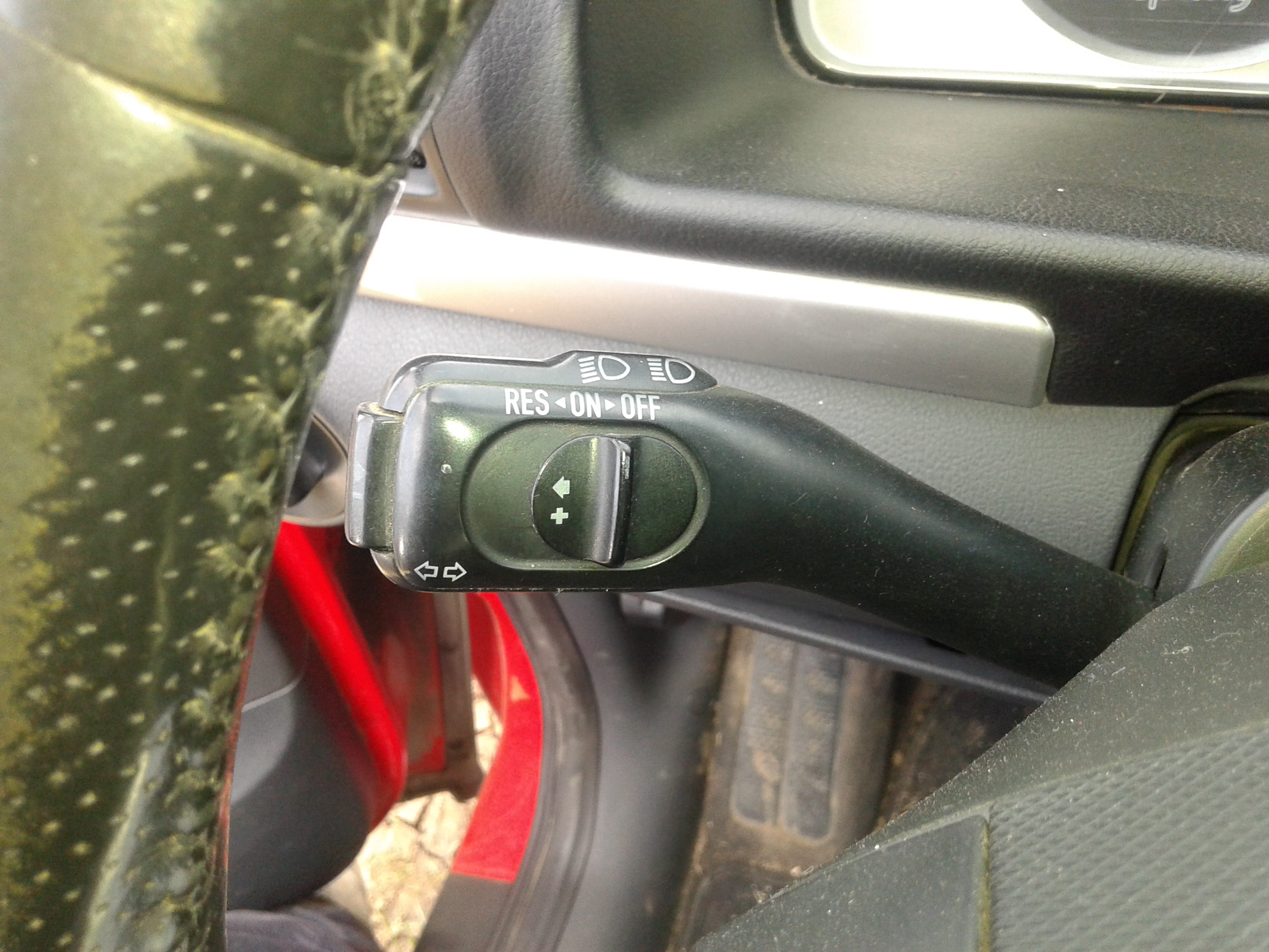

От скоро съм с Ford Galaxy 2.3i - 2001год. Още когато го купих забелязах,че автопилота НЕ РАБОТИ !
Включвам го както трябва : скорост над 50км/ч , включвам на ON , натискам SET и...нищо
Въобще не ми светва означението на таблото за включен автопилот
Въпросът ми е дали проблемът е софтуерен или имам някаква механична повреда и как да разбера от какво е !?! Помагайте приятели

Натисни ON и след това + или - , така пробвал ли си?

ами натискам ON и после копчето отстрани !BIGFORDFAN написа:Натисни ON и след това + или - , така пробвал ли си?
