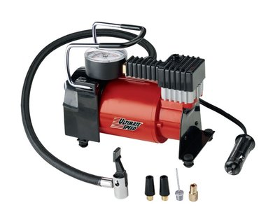

От много време се каня да си купя от тези компресорчета дето се захранват директно от акумулатора на колата, но все отлагам.
И понеже времето за смяна на гумите наближава отново, реших да се допитам тук за евентуална покупка на такъв аксесоар.
Търся нещо малко по-здраво от пластмасовите китайчета за 20лв., като изискванията са да може да напомпа гума на кола до 2 атмосфери - не държа да е супер бързо.
Бюджет - до 100лв.
За момента съм харесал един двуцилиндров компресор от този тип:
Намира се за около 70лв. LINK
Дайте съвет, някой ползва ли такъв компресор?

Аз имам такъв от 20лв (падна ми се от томбола), няколко пъти съм помпил с него тотално спаднала гума, ужасно бавно е но се справя. Нося си го в колата и го ползвам много рядко (мога да кажа не го ползвам), в къщи си имам истински компресор с който си помпя гумите, този е само за екстремни ситуации.

Но нещо самата форма не ми вдъхва доверие - малка кутийка, най-вероятно пак правена в Китай и предвидена за еднократна употреба. Не знам колко ще издържи.
Плюс това се захранва от запалката, което ще рече че има няккаво слабо моторче, докато двуцилиндровия взима ток директно от клемите на акумулатора и е със собствен бушон.
Иначе в нета има клипчета как помпят гума от 1 на 2 атмосфери за 1 мин.

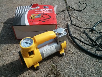

В крайна сметка взех някакво компресорче за 40лв.
Обаче не успях да го тествам обстойно, защото (като никога) нямах нито една спаднала гума от общо 8 летни гуми :?
Но пък напомпа една детска топка за няколко секунди :mrgreen:

Вчера имах малко време да си поиграя с компресорчето. На село имаме един полу-изгнил Москвич, който не е пален от 3-4 години и гумите му бяха спаднали.
Вдигна ги на 2.5 атмосфери за 5 мин. Само че загрява доста, даже не може да се пипне с ръка, затова го оставях да изстине за 10 мин след всяка гума.
Доста съм доволен като цяло, дано изкара повечко време.
