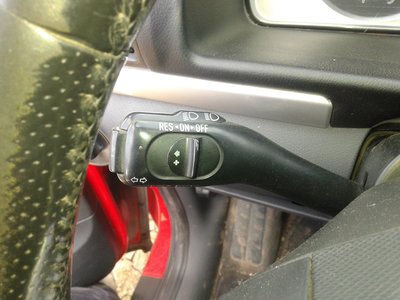

лостчето за автопилота изглежда така :

BIGFORDFAN написа:Натисни ON и след това + или - , така пробвал ли си?
Sent from my Lenovo
ами натискам ON и после копчето отстрани !
