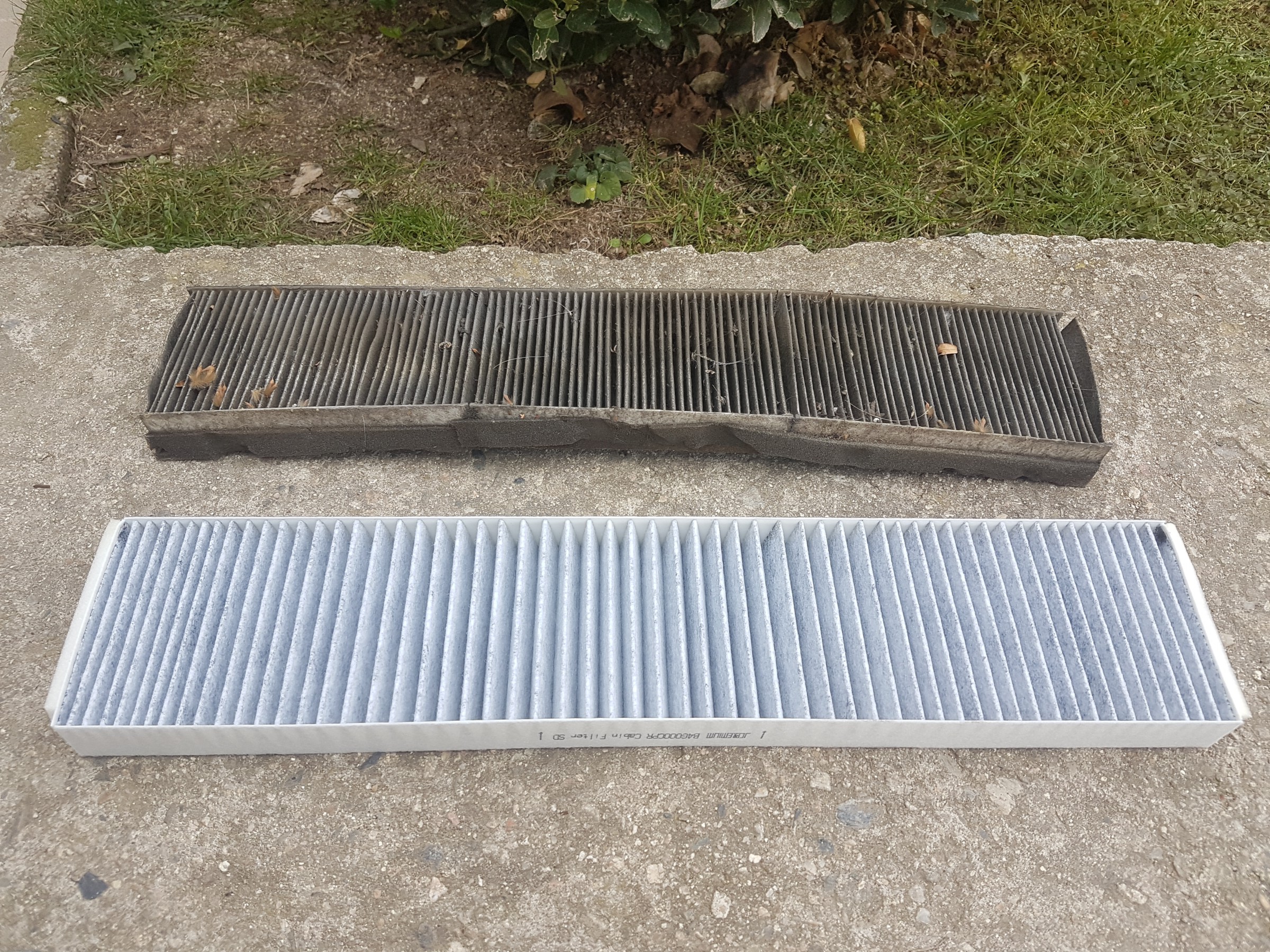

Здравейте, колеги темата е малко стара, но днес сам си сменях филтъра на купето ( cabin filter ) на Мондео МК1 и реших да направя малко снимков материал, пък може и да е полезен на някой
Ето ги и снимките:
Ето ги и снимките:
Форд Мондео МК1 1.8i 115hp DOCH engine
